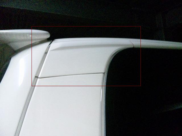

外装パーツのの外しか方 いつもお世話になってます。
パーツの名前がわらないので画像を載せましたが
この部分の塗装のツヤがなくなった為外して塗りなおしたいのですが
両面テープのみで取り付けされてるのでしょうか?
外しかたお解かりの方宜しくお願いします

プラリベット3個(上側2,下側1)で留まっているみたいですよ。

[たなちゅう]さん[4AL]さん ならびにみなさんこん〇〇は セコなスペギ乗り(H7 KDーPF8W乗り)です。
[4AL]さんの 仰る通り 樹脂パーツで 留まっています。
外し方としては リアゲートを開け ボディとパーツの間を 開く様にすれば外れます。
プラパーツですので 割れる可能性は 否定出来ませんから…
コツと言えば 慎重かつ大胆に!
後 雨どい側にも 数mmかぶっています ご注意下さい。
又 外すと 長年溜まった アカがアラワに為ります ビックリしますよ(きっと…)
頑張って下さい。

4ALさん セコなスペギ乗りさん
教えていただきありがとうございます。
プラリベットなら少しだけ安心しました。
両面なら残りテープの除去に苦労しそうなんで
ただ古い車両なので仰るようにワレには注意ですね
時間のある時に再塗装してみようと思います。
