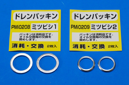

ドレンパッキン > また、デフ及びトランスファのドレンパッキンの部番
MD000312 ガスケット T/Fケース D=18.2
MF660066 ガスケット フロントデフ D=16
MB001294 ガスケット フロントデフ ドレーン D=18.2
MF660066 ガスケット リアアクスルハウジング D=16
MB001294 ガスケット リアアクスルハウジング ドレーン D=18.2
トランスファーは、フィラー、デフ兼用で同じ品番のもの。2個必要です。
デフは、前後で共通。但し、フィラーと、ドレーンは、品番が違います。
私の場合は、市販品を流用で、全部同じものを使っています。
近所のホームセンター(カインズホーム)のカー用品売り場にある、
三菱用のうち、大きいほう。(画像左)内径は、18.2ミリです。
(画像左は、エンジンオイル用のドレーンパッキン)
三菱の部品検索で出てくる、D=18.2とか、D=16というのは、
恐らく、内径を示しているのではないかと。
ですので、デフのフィラーとドレーンは、パッキンサイズが異なる、
そういえるのかもしれませんが、デリカスターワゴン、スペースギアと
乗り継いできて、実用上、内径18.2ミリを兼用しても、漏れはありません。
(恐らく、今までに交換したこのパッキンは100枚以上)
三菱用の大きなパッキンが、ホームセンターで市販されている理由。
2代目デリカ(L系)をはじめ、昔の三菱車のドレンプラグのネジ径が、
18mmだったこと。
(80年代初頭にモデルチェンジを迎えた車から、順次、今の14mmへ)
実は、この頃の三菱車のエンジンオイルのドレンパッキン、MD000312は、
トランスファーのドレンパッキンと、同じ部品番号です。
ディーラーで純正品を購入すると、1枚140円(税別)ですが…
ネット検索をすると、恐ろしいくらいに安くでてきます。

ドレンパッキンの件
純正パッキンが5種類もあるなんて驚きです。
市販品18mmのパッキンがアマゾンで販売してましたので、
使用してみます。
