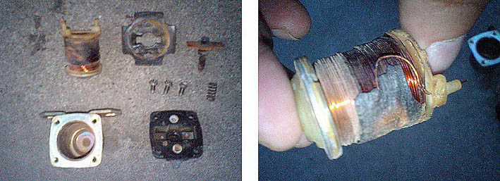

以前作成したグロー関連のページです。
https://www.sgd4.com/glowrepo.htm
https://www.sgd4.com/glowrepo2.htm
グローコントローラーのコネクタ14pin (明るい緑色に黒のライン銀のドット)のラインがグローリレーのラインです。
不具合が発生している時にこのラインの電圧をチェックする必要があります。
不具合時のリレーの音にあわせ電圧が入り切り(12V/0V)するようであれば、リレーでは無く、コントローラー等の不良も考えられます。
おそらくグローリレーそのものの不良かも知れませんね。
私もそう思います。
予防整備で、新品に交換してありますが、非常に作業性の悪い場所です。

PD6W・230K さんがコメントされておりました、〝電圧がらみ〟濃厚でしょうね。
リレーが壊れかけていおり、少しでも電圧が下がると引き入れなくなり
ON 電圧下がり OFF 電圧上がり ON 電圧下がり OFF ・・・
を繰り返し、チャタリング状態のようになっているように思えます。
メカニカルリレーの場合、ON/OFFの繰り返しは、接点にアークが飛んで
いると思いますので、発熱等もあろうかと思われます。
その後、励磁コイルの絶縁が破壊しショート、系統ヒューズ溶断
最悪の場合、グロー制御基盤リレー破損という風になるかも知れません。
早めにチェック、必要ならグリーリレーを早急に交換した方が良いと思います。
手っ取り早いチェック方法としては、リレーの制御信号(細い緑色の線)から
線を延ばし、車体(GND)間に12Vのランプなどを並列接続する方法です。
症状が出ている時チカチカ点滅しなければリレーそのものの不良と思います。
