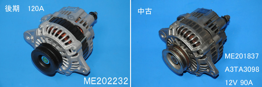

画像左、後期(電子制御)4M40用の、オルタネーターで、
ME202232
リビルトで、コア返却必要なし、25000円でした。
通常、リビルト品を手に入れる場合は、コアの返却が必要ですから、
後期用が欲しければ、後期用の中古品が必要となるのですが、
今回は、コア返却なしという、好条件のものが見つかりまして。
ちなみに、前期が90Aで、プーリーは、前期・後期の
マイナーチェンジでは、変更になっていません。
※99年4月以降、プーリーの品番が違いますが…
材質の変更くらいで、寸法的にはほぼ同じと思っています。
ちなみに、90Aの中古オルタと比較して、プーリーの
外径が、1ミリ程度の違いがありますが、誤差の範囲でしょう。
鋳物と、プレスの違いがあります。
画像右は、予備品として手に入れてあった、前期用90Aの中古品。
ME201837 A3TA3098
スペースギアの4M40に搭載されているオルタは、
94.03~95.07 ME201745
95.08~97.05 ME201837(ME202755)
97.06~97.11 ME202232(ME202756)120A
97.11~04.08 ME202756 120A
※(括弧内)は、互換性あり
実際には、すべての種類、装着可能です。
他に、パジェロのオルタも互換性があります。
