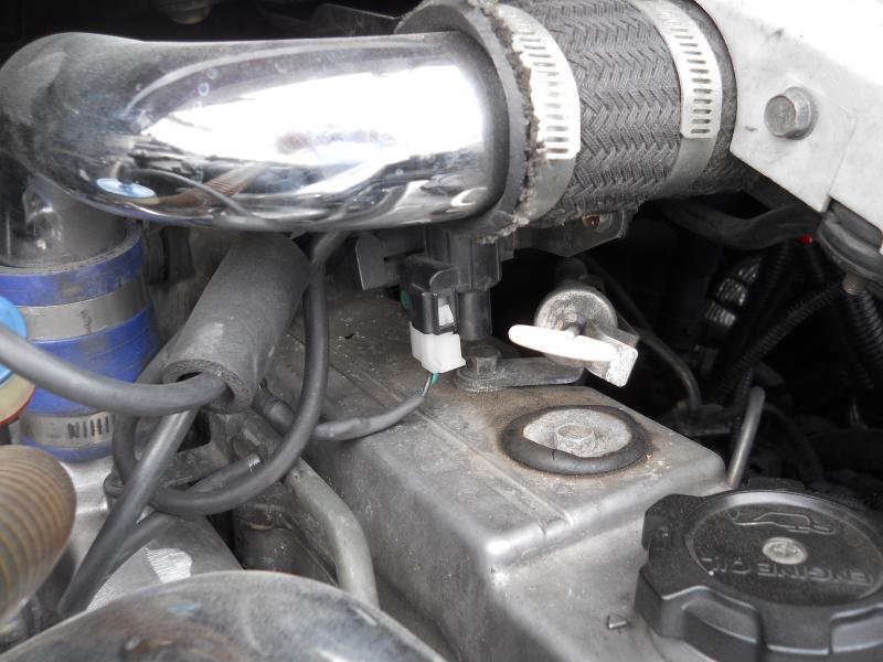

Re: アイドリング不安定 takeさん こんにちは
H8年式PD8W 36万kmに乗る まさやといいます。
エアコンを作動させ、アイドリング時には通常より回転数は上がっていますか?
もし上がっていいないようでしたら、アクセルを踏んでもコンプレッサーに
チカラを取られてしまい、じわーっとした出足になるのではないでしょうか?
そのため通常は、アイドリングを上げるのですが
kazuhikoさんが言うように、アイドルアップソレノイドの不良も考えられます。
しかし、私が経験(3回)したのは ソレノイドそのものが 壊れると言うので無く
そこに繋がっているコネクタ(写真の白いカプラ 純正は青等有色)の断線により
電気が流れず、動作しなかったというのが原因でした。
この配線は、常時エンジンからの熱と振動をもろに受け 線が硬化して
大変もろくなっているため 断線しやすいみたいです。
ボンネットを開ければ 目の前に見えていますので
一度確認してみてください。、

まさやさん、こんにちは。有難うございます。
> 一度確認してみてください。
確認しましたが、写真の位置にはコネクタはありませんでした。
年式により位置が変わっているのではないかと思います。
ボンネット内を見ましたが、コネクタ外れは見当たりませんでした。

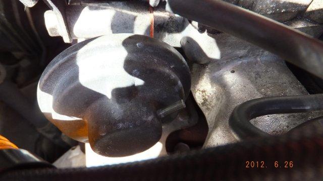

タイトル: Re: アイドリング不安定
記事No: 15408
投稿日: 2012/06/26(Tue) 09:43
投稿者: yuu
Re: アイドリング不安定 Takeさん写真添付しますインタークーラーのパイプのしたです。

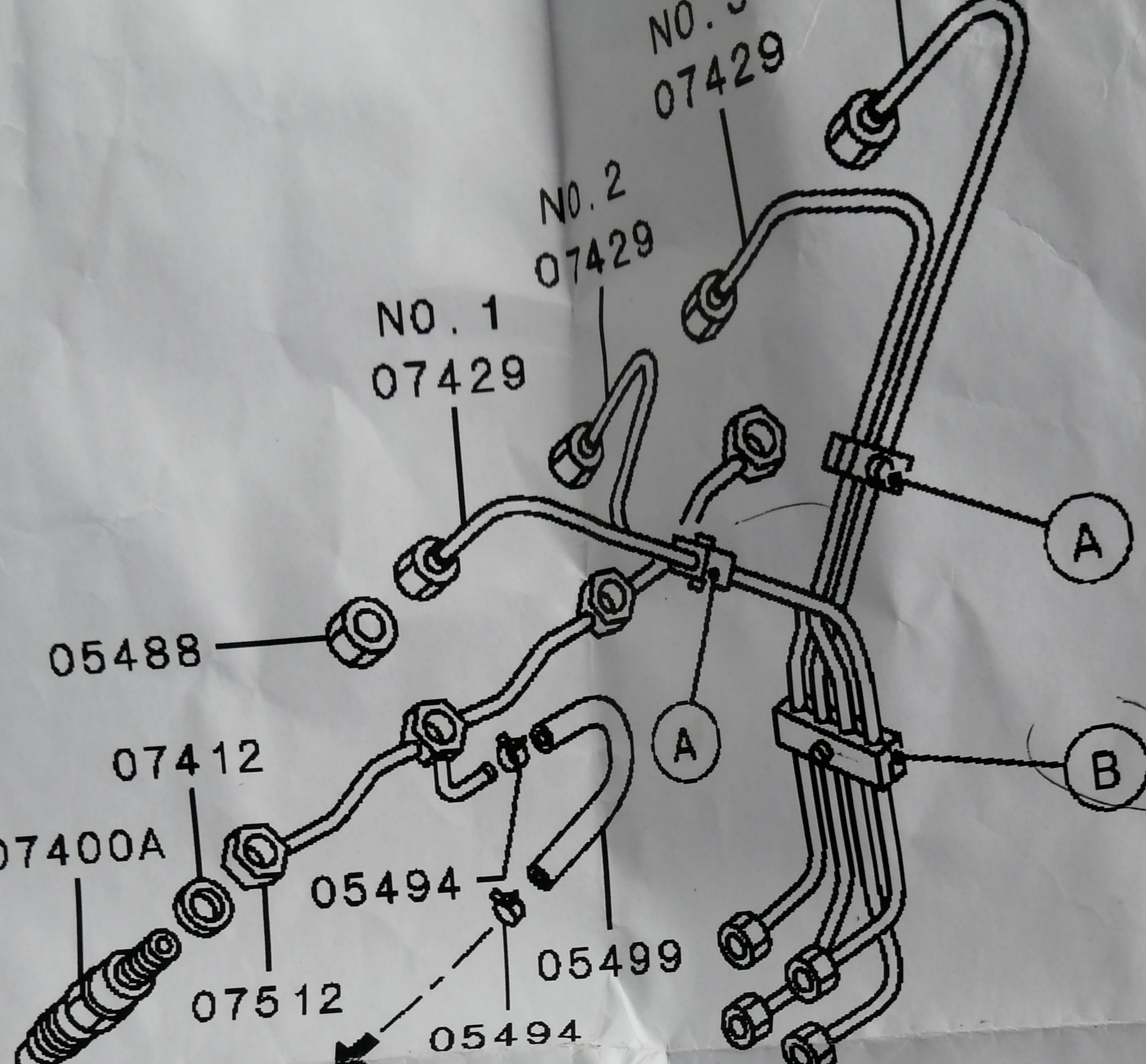

Re: 【私の場合】Re: その後どうなられましたか?まったく同じ現象です。 見にくいですが、
今回の私の交換部品です。
○Bのパーツだけ永久欠品らしいので、付いておりません。
