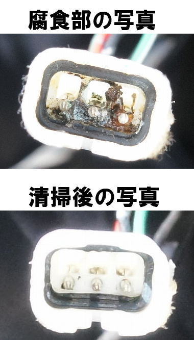

タイトル: Re: 原因はコネクター端子部のリーク
記事No: 15446
投稿日: 2012/07/15(Sun) 12:04
投稿者: Pd4wd
Re: 原因はコネクター端子部のリーク
ある日、車に乗ろうと思ったら、バッテリーあがり、セルも回らず・・。
四六時中ドアロックモーターを励磁、電流が流れぱなしだったようです。
センタードアロックが利かなくなって、キーでドアロックを解除する時、
何かひかかってそうにかなり重い感じが・・したのは、ロックする方向
にモーターが動っぱなしだったという事でした。
ドアロックECUの位置は下調べしていたので、外し、旧車乗りとしては、
いつ何時こういう事があるかもと予備のバッテリーはいつも積んでおりま
すので、その場は予備バッテリーと交換、後日原因調査を行いました。
原因は、運転席ドア内部にあるドアロックキースイッチのライン上の
コネクターが端子部で腐食し抵抗成分を持ちつつリークしており、キ
ーでロックした際、抜いてもリレーにリークした電流が流れる為、リレ
ーが解除せず、引きっぱなしを維持してしまう(ドアロックモーターが
励磁しっぱなし)となるものでした。
リレー部で電圧を測定すると8V程度ありましたので、リレーの抵抗成分
(210ohm)から推測すると、400~500ohm程度の抵抗成分だったのだろうと
思います。
コネクタの周囲ドア内部を見ても、水が進入したような形跡は見当たり
ませんでした。このような状態になったのはかは、わかりません。
 つづく

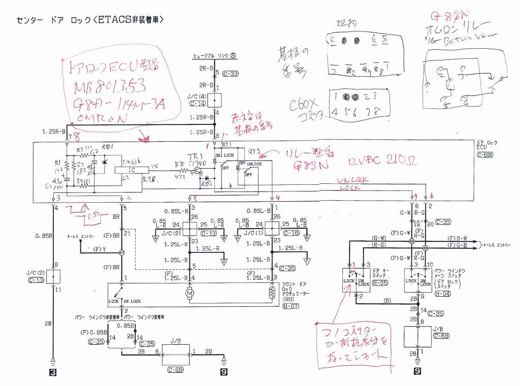

タイトル: Re: ドアロックECUの回路
記事No: 15447
投稿日: 2012/07/15(Sun) 12:10
投稿者: Pd4wd
Re: ドアロックECUの回路 このドアロックECUは、(ETACS非装着車)にだけ使われているようで、ETACS
でコントロールするスーパーエクシードは単なるリレーで端子配列も違うようです。
ドアロックECUは、新品だと1万円以上するようで、壊れていた時は、自分で回路組もうと、
基盤をチェックしましたが、確実にロックする時間を確保する為、立下りでワンショット(500ms)
を作っているだけようで、さほど複雑なものではなさそうでした。
まれに鍵がかからないかも?というリスクはありますが、カットしても大丈夫かもしれません。(未確認)
当方の車についていたドアロックECUの型番 MB801353
ドアロックECU(見た目はリレー)は運転席左ひざ元にあるのですが、取り付けてあるベースを
外すのにまず、一苦労、その後リレーを外す方法がわからず、暑さの中、数十分悪戦苦闘。
リレーの付いたベースの裏のスポンジをはぐると、ソケットの裏に爪がありました。
