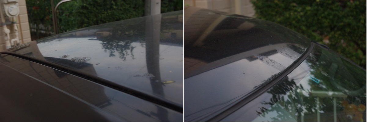

ついに我がデリカちゃんにもおでこ(ルーフ最前部中央、フロントガラスの直後)に腐食による
塗装の盛り上がりが発見されました。写真はすいません、夜なので断念しました。
我が愛車は中古で購入したのですが、いろいろ中古車を見たときに高年時車に散見される症状だったので
これはデリカの持病と思っていずれ来る事は予想していましたがついに来てしまいました・・・。
そこで皆様で同じような事を経験され方の症状の原因や対処法があればお教え願えますでしょうか?
ちなみにフェンダー周りやフレーム、足回りリンク等の各部溶接部にも錆はあれど腐食と呼べるほどの
異常は見当たりませんでした。
以上、よろしくお願い致します。

私の場合はとりあえず腐食した個所を削り取りました
穴が開いたのでさび止めを塗って裏あてにガムテープ貼り付けてパテ盛り 部分塗装をしました・・・が・・・
しばらくすると 天井のあちこちに塗装の盛り上がりが出てきましたので ちょいと年式の新しいSGに買い替えをしました
今更ですが さび取りパテ埋めをして オートフラッグスさんで販売している ボディに貼り付けできるシートを貼って維持するのも有りかなと考えました
今のSGが腐食をしましたらシートでごまかそうかと思ってます

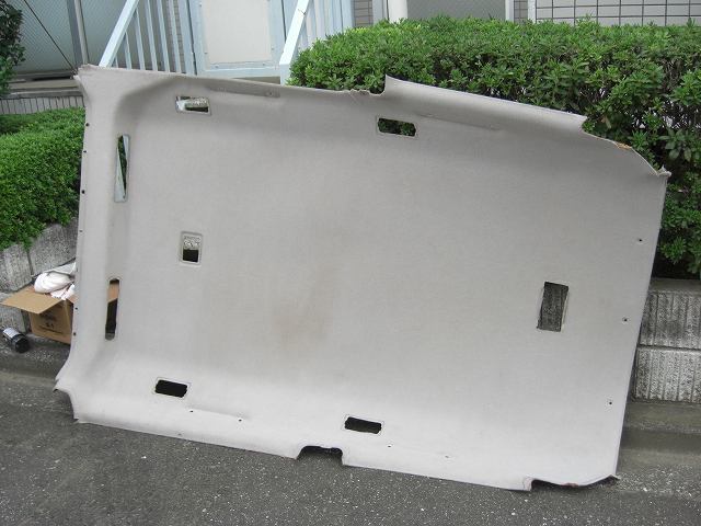

それはさておき、お答えの中に穴の部分に裏当てを行ったとの事ですが室内から内張りを剥がして施工されたのでしょうか?
内張りを剥がせれば直接ルーフの裏側にアクセスできるかが工程上心配です。
袋状の構成だったり防音材やら断熱材があった場合剥がしてまた付けなおせるものなのかちょっと不安です。

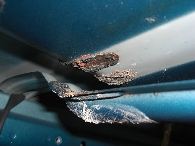

Re: ついに私の車も・・・ H8 4M40 SG に乗っているtoyoです。
内張をはがして、溶接部をチェックしましょう。
画像のようになっていた場合は早急に処置しないと大変なことになります。
乗り換えたくない場合は、天井だけ交換の方法もあります。

内張剥がせば良いこと了解いたしました。
実物を見ていないので写真との位置関係が解りませんが、気合で内張剥がして確認してみます。
もし見てみて腐食部が溶接部であれば関係性も納得できますね。
しかし溶接部なら削っちゃ強度が下がるかも・・・?

開けて見ればわかりますが、フロントリア部は複雑に溶接してあり、
どこの場所が錆ているのか判断が難しいです。

それと、処理している間、大きな内張をどこに置くかもやっかいでした。

本日フロントだけ内張り剥がして防錆処理と部分塗装してみました。
仰るとおり腐食は溶接部分からでした。
これで侵行が止まれば良いのですが・・・。
