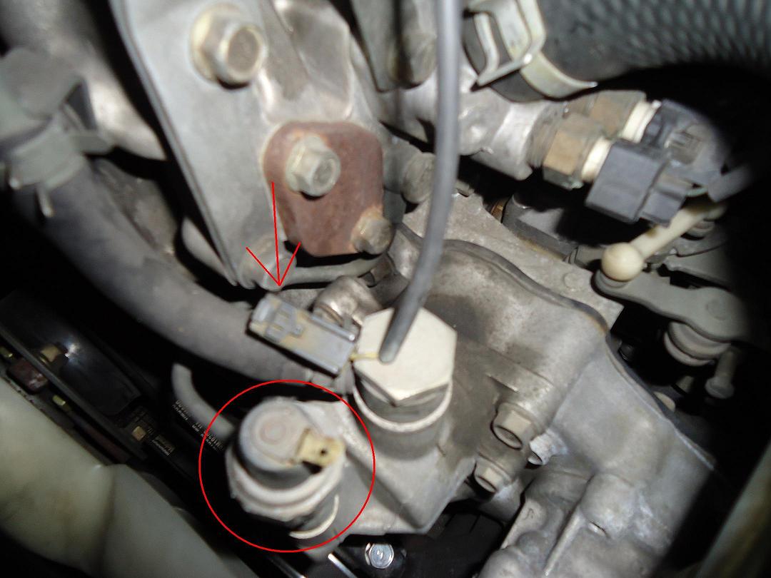

誰か教えて下さい H8年 PD8W
2800DT
12万kmにのっています。
エンジルーム除いて
インタークーラー下に
コネクターが外れているのを発見
どこに付いていたのかわからない為
近くにある ラジエータ後ろの
丸いセンサーみたいなのに接続
(ウォーターポンプ近くのやつです)
端子がむき出しになっていたので。
本当にあっているのか不安です
誰か知っていたら教えて下さい。
コネクターは差し込んでも
ガタガタですぐ抜けそうで、
また通電しているのかも
わかりません。
このセンサーはなんの役目を
しているのか、あわせてお願いします。

ここ良く抜けるようで、スカスカになっていたので私は端子を変えました。
何の為のものかは不明です。
名前からすると、オイルの圧力異常検出の為のセンサーなのでしようかね?
(誤まった記載をしてしまったようですので、一行削除しました。)

接続があってたみたいなので安心しました。
圧力異常ってどういうときに
起きるのでしょうかね・・・
ご回答ありがとうございました。

> 圧力異常ってどういうときに
> 起きるのでしょうかね・・・
圧力を検知するだけのスイッチです。
エンジンが廻り、油圧が上がると、スイッチが押し上げられるので、通電します。
そうすると、メーター内の警告灯が消えます。
圧力低下、エンジンが急停止したとか、オイル漏れで空になったとか… 点灯します。
幾ら圧力が高くても、異常なほどの内圧異常でも、このスイッチは、反応しません。
ですので、オイルを入れすぎても、このスイッチでは、検知できないのです。
配線が外れたら、通電していないので、本来は、メーター内の警告灯が点灯しなければなりません。
もし、警告灯がつきっぱなしになっていなかったのだとしたら(消えていたのだとしたら)…
球が切れている?
点灯確認は、エンジン始動時に、イグニッションONで、全警告灯が一斉点灯します。キーを回して、スターターを回したら、消えますね。このとき、必要な物が点灯しているか、目視確認です。
今乗っている、PE8Wでは、中古で購入した直後に、走行し始めて、直ぐに点灯したのでビックリ。
スイッチ部分の断線で、接触不良になっていたのが原因でした。油圧スイッチ交換。
そんなことがあり、当時まだ乗っていた、以前のPD8Wが、そういえば、
最近、オイル警告灯が点灯していないような??
配線を外すと点灯することから、スイッチ不良で、ONになったまま固着?
乗る残り期間のわずかな車でしたが、油圧スイッチ交換。
> 球が切れている?
油圧警告灯 そういえば、イグニッションキーを
ONにした時点で点灯してなかったような・・・
メータパネルって、取り外しの際プラスチック部が
割れそうなので、手を出したくない部位ですよね
そのため、ギアポジションLOも切れてまま放置
していたのですが、
ようやく重い腰を上げてメータ内の麦球交換に
踏み切れます。
麦球は以前 4WDポジション球を交換する際に
大量に購入していたので、この際 ほかの警告灯
も交換します。
勉強になります。ありがとうございました。
