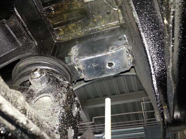

Re: フレームに巨大な穴が・・ フレーム下側の写真です。

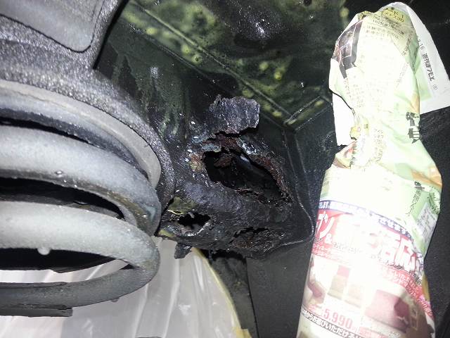

Re: フレームに巨大な穴が・・ フレーム裏側の写真です。

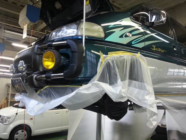

Re: フレームに巨大な穴が・・ H84M40SG 24万Kに乗っているtoyoです。
左前の穴のお話がたくさん出ていたので、そちらを強化して対策していました。
しかし、私もリヤ右後ろをやられました。
決して何もしてなかったわけではないです。ノックスドールを吹いていました。
ただフロントに比べて吹きが少なかったかもしれません。
昨年秋に、スタットレスに履き替える頃、異変に気づき、ハンマーで叩くと、ぼろぼ
ろと崩れ、買い換えも検討しました。とりあえずノックスドールをすごく吹き、先延
ばしして、今回8月松本にて修理に踏み切りました。
関東では、買い換えを勧められ修理はできないとの回答に、信州松本で快く修理を
受けてもらいました。

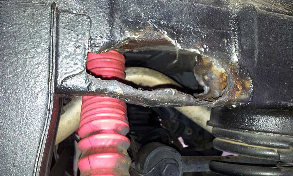

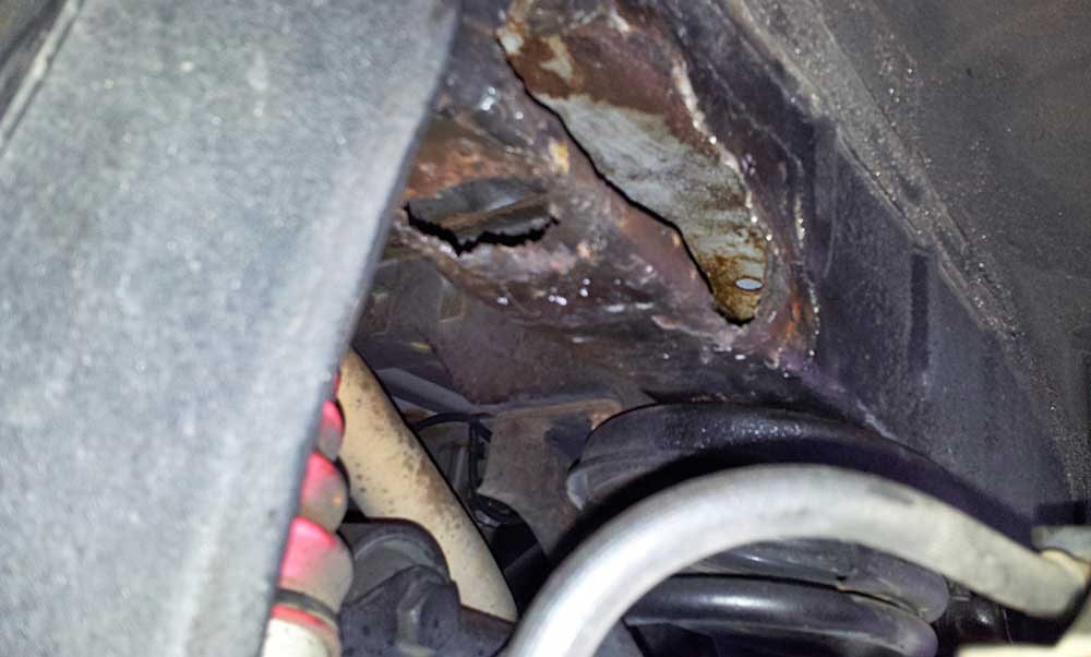

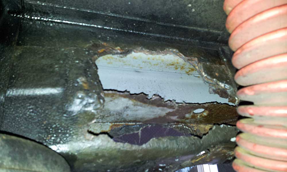

タイトル: Re: フレームに巨大な穴が・・
記事No: 15495
投稿日: 2012/08/07(Tue) 23:06
投稿者: toyo
Re: フレームに巨大な穴が・・ 錆の状況は思ったよりひどい状況でした。
記事No: 15496
投稿日: 2012/08/07(Tue) 23:14
投稿者: toyo
Re: フレームに巨大な穴が・・ デリカ、パジェロともリア左がやられることが多いとのことでした。
早い段階で修理して、ノックスドールを吹くことをお勧めします。
私も個人的に行っていましたが、業者の方にお願いした方が安上がりであると
思いました。
