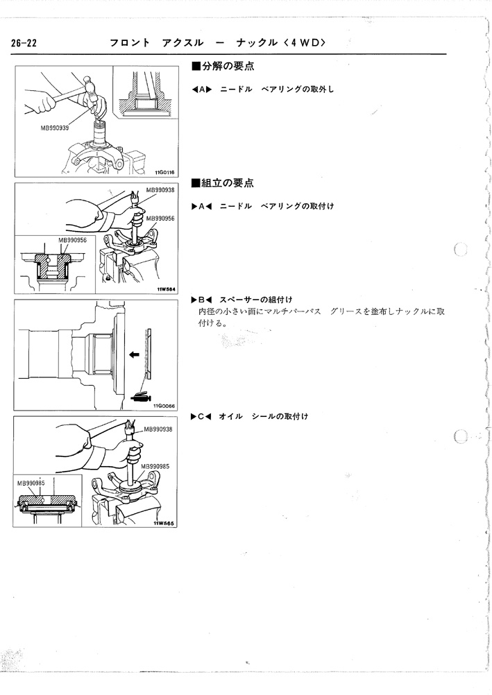

タイトル: Re: ハブグリスについて
記事No: 15517
投稿日: 2012/08/15(Wed) 11:36
Re: ハブグリスについて > インナーベアリングも塗布しようとする場合は、
> ブレーキキャリパーをつるして上下のボールジョイントを外ずせば、
> ナックルごと外して、インナーベアリングも外せますでしょうか?
整備書の画像を添付します。
インナーベアリングを外すのは、かなり大変な作業と思われます。
上下のボールジョイントを切り離して、ナックルごと
(ブレーキローターがついている状態)分離した場合、
外すことはできても、復旧のため持ち上げるのが、非常に、重いです…
グリースですが、マルチパーパスグリース、との記載が。http://www.geocities.jp/taka_laboratory/20050725-grease/grease.html
リチウムグリースのようですね。
オイルシールがあり、水に侵されないという前提なのでしょう。

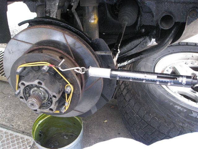

記事No: 17268
投稿日: 2018/09/21(Fri) 06:30
投稿者: すのちん
Morimoriさん、皆様
いつもお世話になっております。
先代のフリーハブ取り付けの際は、
98軍鶏なべさんにはグリスの件でお世話になりました。
さて、今回は二代目スペギ(後期)に、
フリーハブを導入しようと思い(前後異径タイヤ導入
と燃費向上に期待)、
また皆様のお知恵を拝借させていただきたいと思っております。
グリスについては、
前回なべさんから譲渡いただいたものを使用予定です。
本題は、
『ハブの締め付け最適トルクと計測方法』
が知りたいのです。
目的は
ハブの締め付けトルクを最適化させ、
転がり抵抗減少及び
燃費向上させたいと思っております。
現状では、
町乗りしただけで、
前輪ハブがかなり熱をもつ状態です。
測定方法は、
Kazuhikoさんがされているように、
タイヤをはずした後、
ボルトに紐を巻き付け、
バネ秤りで、
トルク及び回転し始める力(重量)を測定する
が、最も簡易な方法でしょうか?
私にとつて、
この方法は画期的で、
バネ秤さえ安く購入できれば、
取り組みやすい方法に思えます。
つきましては、
最も簡易と思われる、別の方法か、
バネ秤が、
簡易とお考えで実践されてらっしゃる場合は
おすすめのバネ秤(最大何g計測)をお教えくださいませ。
いずれにしましても、
『最適トルク(回転し始める重量)』
の目安や、
具体的な何g(N?)について、
ご教示いただければ幸いです。

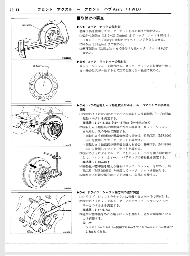

タイトル: ハブの締付トルク
記事No: 17269
投稿日: 2018/09/21(Fri) 15:33
ハブの締付トルク PE8WからV46WGに乗り換え、3年目になります。
> 『ハブの締め付け最適トルクと計測方法』
> が知りたいのです。
既に原本は手放してしまいましたが、
整備書のページのコピーです。
> 目的は
> ハブの締め付けトルクを最適化させ、
> 転がり抵抗減少及び
> 燃費向上させたいと思っております。
許容範囲のうち、最小値に収めることにより、燃費は向上します。
但し、緩みに拠るガタつきの可能性は否定できない為、自己責任というか、
タイヤのローテーションや、夏冬履き替えでジャッキUPした際は、
タイヤをゆすってガタつきのないことを確認願います。
現在私が所有する、2代目パジェロV46WGは、納車前整備の時点で、
整備を担当したディーラーにお願いして、最適値に調整して頂きました。
グリスは、デリカ寒冷地さんに教えて頂いた、コスモのロードマスター(2番)
おかげで燃費は良く。5MTということ、若いころに比べて速度は控えめですので、
2800DTで、平均燃費は10Km/Lを超えます。
先週末は、静岡県~愛知県往復で、新東名を平均80Km/L以下で走り、
D:5のクリーンディーゼルが、13.5Km/Lでしたが、
パジェロと比較して、どうということのない燃費。(パジェロでも12キロ超えは可能)
自重がドラム缶1本違うし、幅広の265タイヤ装着を考えると、
D:5のディーゼルはパジェロより1キロ程度良いくらいなので、あまり感動しません。
実は、昔の車はハブの整備具合で個体差が生じるのですが、
現代の車は、ベアリングがユニット化されているため、このような微妙な調整ができなくなっています。
某社(三菱ではない)が燃費偽装で会見した際、ベアリングによる個体差を口走ったことがありました。
しかし、今時の軽自動車が、古いメカニズムを採用していないのは自明の理で…
> 現状では、
> 町乗りしただけで、
> 前輪ハブがかなり熱をもつ状態です。
正常な状態であれば、高速走行直後に触れても生暖かい程度。
> 測定方法は、
> タイヤをはずした後、
> ボルトに紐を巻き付け、
> バネ秤りで、
> が、最も簡易な方法でしょうか?
私のお友達で、ただ1人だけ、整備書に出てくる特殊工具を所有している人がいます。
トルクレンチで締付け可能です。
私自身は、自分で組む際は、ラジオペンチの先端で軽く締め付けるだけ。
昔、近所の整備工場のベテランメカニックに教えてもらったのですが、
軽く、の意味合いを手探りで見つけるまでには、何度も試行錯誤。
最初は発熱を経験しました。
デリカ寒冷地さんに至っては、何度もバネ秤でトルクを試して、
手の感触で判るというくらい精通されています。
しかも、ロックナットの穴位置に不満があり、最適値に調整できるように、
別途穴あけ加工を施して…
私が最後に乗っていたPE8Wもデリカ寒冷地さんに手ほどきを受け、
調整後はAT車でも9Km/L程度まで燃費は改善。
(ATの変速パターンは、低回転で走行できるよう、別途改善済)
廃車にした時点で、潰すのは勿体ないくらい滑らかに走行していました。
> 私にとつて、
> この方法は画期的で、
> バネ秤さえ安く購入できれば、
> 取り組みやすい方法に思えます。
詳しくは、整備書の画像を確認願います。

Re: ハブの締付トルク こんにちは。しゅう動抵抗を、バネばかり調整で、20年近く実践している者です。
はかりは、市販の2kgを使ってます。基準最低設定700gでは軽く転がりますが、短距離で再調整が必要になってきます。夏冬タイヤ交換点検時800g確認調整で維持してます。微調整は、ロックナット加工が必要です。年1回は、遊び確認が必要です。快適に、今後も乗り続けたいものです。
