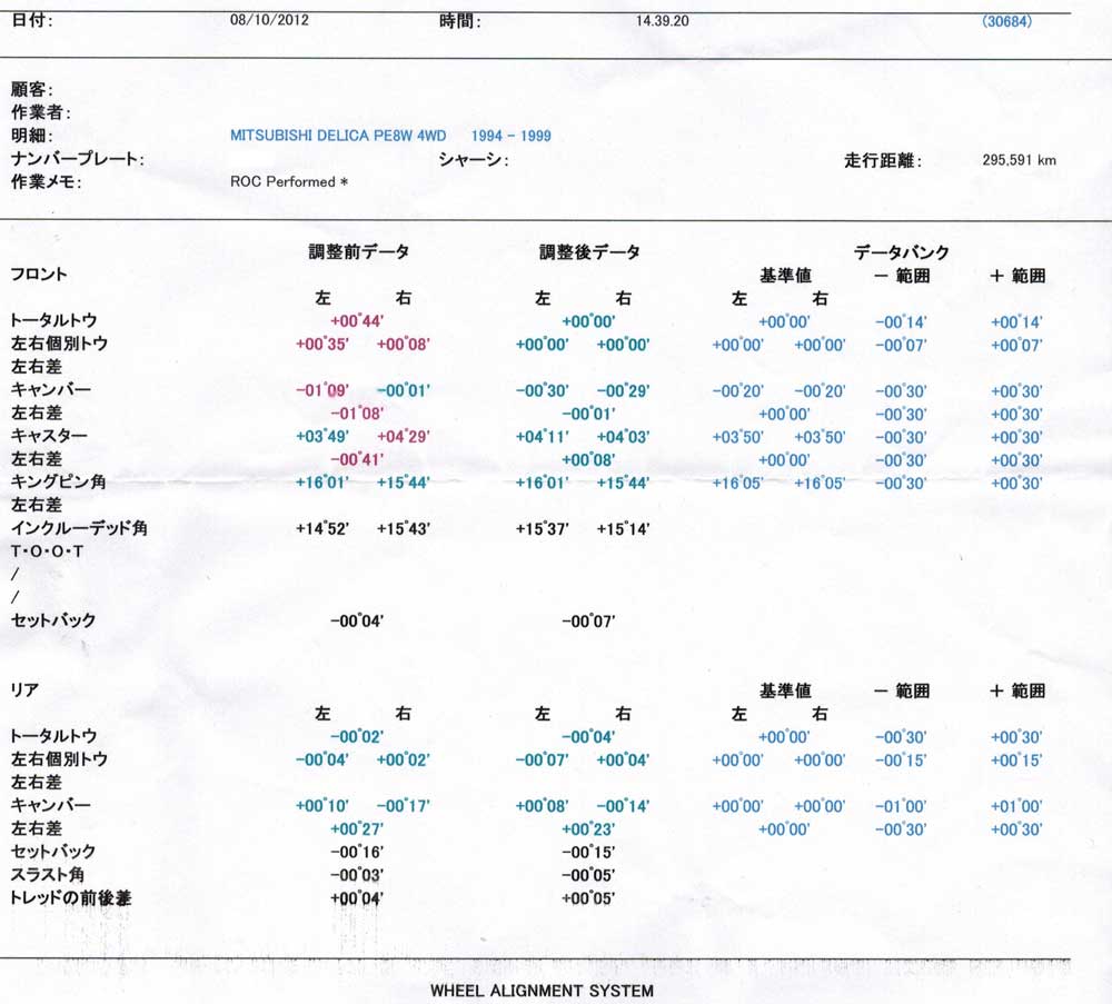

先日、フロントアッパーアーム及び、ロアアームの交換を実施しましたが、
直進性がかなり悪くなってしまい、
目測で、トー調整、キャンパー調整を行って何とか
まっすぐ走るようにしましたが、ブレーキ時に左に流れる症状が治らず、
今回、初めてアライメントテスターにて計測調整を行いました。
価格も 全部込で1諭吉でした。
いやーすごいですね。
まっすぐ走るし、ブレーキ時にハンドルを持ってかれる事も
無くなりました。
原因は、キャスターが左右かなりずれていたのですが、
これだけは、目測では分かりませんでした。
他は、まっすぐ走らせる為に強引な調整をしていましたので、
あっちこっちずれまくり・・・
気になったのは、リアのキャンバーとトーが基準値ですが、
左流れになってしました。
この調整は不可能なので仕方ありません。
これで、タイヤの片減りや、ブレーキ時の不安定から
解放されました。
初めてでしたが、たまにはショップ作業もいいもんですね。。

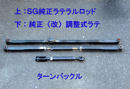

私は、利奈の調整が必要な場合、4ミリ厚の薄いリアコイルスペーサーを
自作しています。(今のところ、左右で変更する必要がないので未使用)
リアのキャンバーは、リアの車高が前後すれば、どちらかに流れてしまいます。
新車時の車高を維持していれば、純正のラテラルロッドで、左右のタイヤの
取り付け核は均等になるはずですが、車高が下がったり、上げたりすれば、
ラテラルロッドの調整も必要になります。
私は、仲間内で自作した、純正品を改造した、調整式ラテラルロッドを
使用しています。
これで、リアも調整は可能となります。(あまり、作業しませんが)
