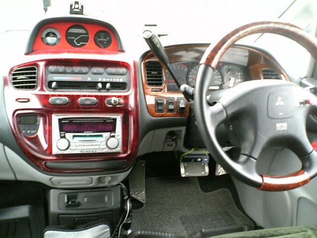

Re:  ホーン スイッチ 改 移動 > はじめまして 平成11年 pd6w 同じ症状が出まして 色々考えて 成功しました ステアリングの右にスイッチを取り付けました 工具はホームセンター コーナンでありました スイッチはエーモン プッシュスイッチ ステアリングをはずすと 配線が2本あります 真ん中がエヤーバック金具を広げて引き抜きます もう一本の線の間にスイッチを 取り付けます ステアリング画像の右の赤いスイッチです スポークの上の方でも取り付け出来ます バッテリ ターミナルはマイナス側お外して 作業します コラムカバーでしたら カバーを 外すと下 側に黄色の配線があります 間にon
ofスイッチを 取り付けます
