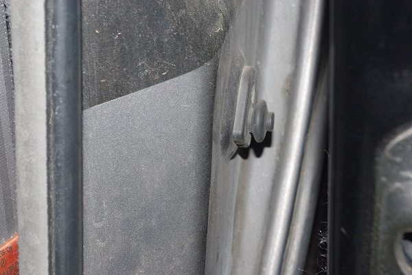

10年後期PD6Wに乗っています。
最近スライドドアのステップランプが点灯しなくなり
キーレスでのロック解除後のロック忘れ防止?のオートドアロックも
スライドドア解放中でも作動するようになってしまいました。
このスイッチはスライドドア前方の5つの接点スイッチなのか
スライドドア後方のプッシュスイッチなのかわかる方いませんか?
あるいは後方スイッチを手で押したときランプはONになるのでしょうか?
他に車体が無く試せずスイッチの特定ができません
どなたかお力をおかしください。

Re: ステップランプ 点灯不可 こんばんは。
本日時間があったので私の車を見てきました。
お察しの通りこれがカーテシスイッチでした。
ただし押すと点灯ではなく離すと点灯ですね。
ちなみにドアを開けた状態で押すと消灯、オートステップは引っ込みました。
もしかして押し込んだままの状態で固着してませんか?
または接点不良だとしても556注入してみてください。
点検は簡単でねじとゴムを外してスイッチを見れば解ると思います。
くれぐれもスイッチをボディ中に落とさないように確認してくださいね。
5つの棒が出ているアレはドアを閉める機構と勝手に思っているのですが違うのでしょうかね?

くま様
わざわざありがとうございました。
スイッチ新品交換いたしましたが駄目でしたので
断線等を疑うしかなくなりました。
ありがとうございました
