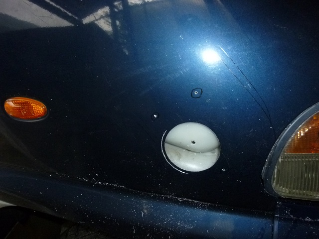

上記車両に社外品のシュノーケル(メーカー等不明、台湾製)を取り付けようとしましたが、フェンダ内部にはの内貼りがしてあり(画像のボディーに開けてる穴から見える白い樹脂製のものです)困っております。シュノーケルを取り付ける際、この内貼りを取り外さないといけないのでしょうか。もし、取り外すのであればフェンダーを一度ボディーから完全に取り外したうえで、内貼りを剥がすものなのでしょうかご教示くださいませ。
※その内貼りがあるため、シュノーケルに付属しておりましたイモネジ式ボルト(イモネジをまず六角キーでシュノーケルに嵌め込み、その後ボディーにボルト穴を開けて内側からナットで固定します。)がボディーに固定しにくいのです。

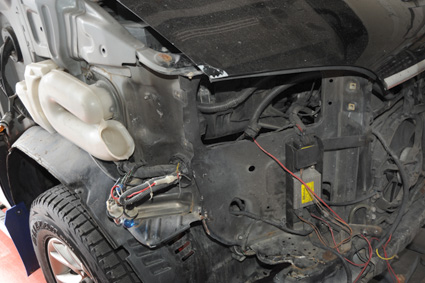

Re: シュノーケルの取り付け方法について > シュノーケルを取り付ける際、この内貼りを取り外さないといけないのでしょうか。もし、取り外すのであればフェンダーを一度ボディーから完全に取り外したうえで、内貼りを剥がすものなのでしょうかご教示くださいませ。
画像は、フェンダー、ヘッドライトを外した状態のものです。
白い樹脂の部分が、エアーインテークです。
ノーマル車の場合、このように、フェンダー内から空気を吸い込んでいます。
この部分をふさいでしまわないと、シュノーケルを取り付けたとしても、見た目だけで、実は、フェンダーから空気を取り入れていることになります。
この白い樹脂部分を加工するのかどうかわかりませんが、とにかく、密閉してしまわなければ、水をかぶった場合、シュノーケルの意味は、まったくありません。
(若しかすると、取り外して、シュノーケルと、エアクリボックスとを直結するのかも??)
まあ、スペースギアの、フェンダーまで水没するようでしたら、他にも、致命的な状態に陥るとは思いますけどね。

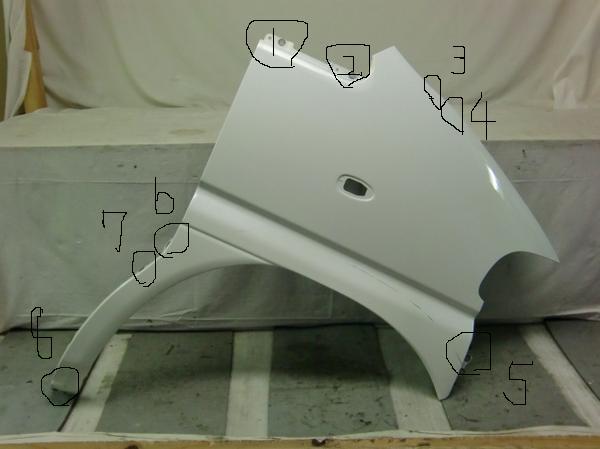

PD8W等、前期型のスペースギアのフェンダーを取り外す際の注意点等、また下記1~3についてご教示願えましたら幸いです。
1 フェンダーを固定するボルト等は8か所でよいか。
2 ドアミラーの前方にある三角の窓は、パッキンをこじって取り外すのか。
3 その他、注意点等あるか。
よろしくお願いいたします。
タイトル: Re: シュノーケルの取り付け方法について
記事No: 15554
投稿日: 2012/09/11(Tue) 21:21
投稿者: まさや
すのちんさん はじめまして
H8PD8W37万kmに乗る まさやといいます
> 3 その他、注意点等あるか。
画像BBSの方に、「前期型 フェンダ交換」と題して
kazuhikoさんが、私が実践した時の事を詳しく まとめてくれています。
一度、確認してください。
フェンダの脱着作業は、私は数回繰り返していますが
慎重に行えば、意外と簡単に実施できます。
(ボルトの固着等があるかもしれませんの、ねじ切らないように気を付けて)
また、三角窓は取り外す必要はありません。
すぐ下にある黒色の樹脂カバー(ガーニッシュ)を外してください
M10のボルトの頭が2本出てきます。
作業前手順にそって、慎重に取り外しを行ってください。
