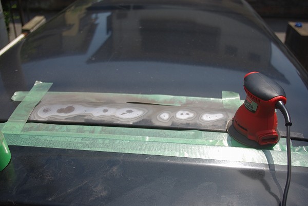

タイトル: Re: 皆さんのSGはどうですか?
記事No: 15572
投稿日: 2012/09/18(Tue) 19:39
投稿者: くま
Re: 皆さんのSGはどうですか? > > 皆さんの愛車はどうですか?
以前ルーフの部分腐食で皆様のお知恵を借りたくまです。
私のPD6Wも15年目ですが特にボディ焼けのようなものはありませんでした。
もしかするとソリッド系とメタリック、マイカ系では対候性とか違うのかもですね。
私のはピレネーブラックMとか言う黒メタで下はなんとかシルバーのツートンです。
今年の私の住む茨城県は酷い猛暑で青空駐車の我が愛車は少なからずダメージを受けたと思います。
ボディ内に溜まった水が100度以上に熱されて水蒸気になり同温度で伸びた鉄に吸収されたとすれば
酸化は急速に進み、更に鉄の熱伸縮で塗装面のひび割れや剥離も多いのではないのでしょうか?
SGのボディに限らず今年の夏はあらゆる鉄を疲労させたと思います。
話は超大になってしまいましたが写真は私の被害状況ですw。
