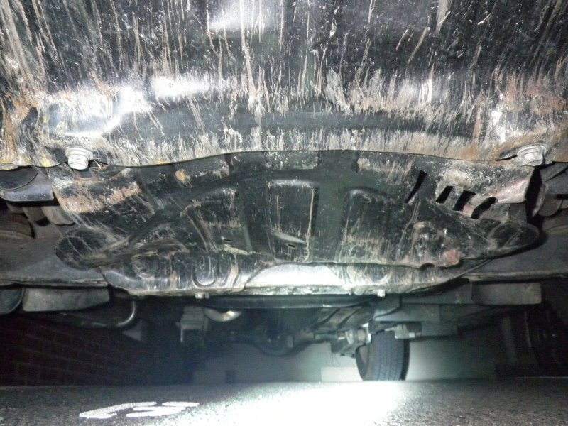

アンダーガードについて H17年式、PD6W乗りのサケマスと申します。
本日、オイル交換をしようと床下を覗いたらアンダーガードがぐしゃぐしゃに…
前後に2分割されているうち、オイル交換の際に外す前方のガードはまだマシなんですが、
後方のガードが思いっきり凹んでいます。
多分、この変形具合からすると、取り外して叩いて直せる範囲を超えていると思われるので、
思い切って新品にしようと思うのですが、部品番号が分かりません。
三菱ディーラーに聞けば良いのでしょうが、地元のディーラーには良い印象が無く、
あまりお世話になりたくありません。
ネット通販で買おうと思うのですが、どなたか部品番号をご存知の方はいらっしゃいますでしょうか?
出来ればアンダーガード前後の部品番号と価格が知りたいのですが。
ちなみに、知らずにこの状態で高速道路を500km近く走行して、特に問題も感じられなかったので
ガードの内側には損傷はないと思われるのですが、取り外したら最後、再び取り付けられそうに無いので
取り外して点検するのに躊躇しています…
荒れた場所さえ走らなければガードが無くても大丈夫だと思われますが、やはり取り外して
点検をしておいた方が良いでしょうか?

ずいぶんと激しいところを走られたようですね(笑)
かなり上げたSGに乗っていますが、オフ会で木の切り株に
乗り上げ、そのまま進んだら、同じようにアンダーガードを
曲げてしまいました。代わりはありますが、今でもそのまま・・・
横から見て、問題がなさそうなら、交換するまで外さずに
しておく方が良いのではないかと思います。
ちなみに、
前側 MR112040
後側 MR234642
6年前のデータで2枚で税別8K¥ちょいですので、現在は
1諭吉前後ではないかと思います。

今日、交換前提で取り外してみました。前側は多少厚みのある鋼板で、ガードって
感じですが、後側はペラペラの薄板で、ガードと言うよりはカバーといった感じですね。
新しいのが届いたら、しばらくは傷つけないよう大人しく走ろうと心掛ける予定です。
でも直ぐに傷だらけ凹みだらけになるんだろうな…
