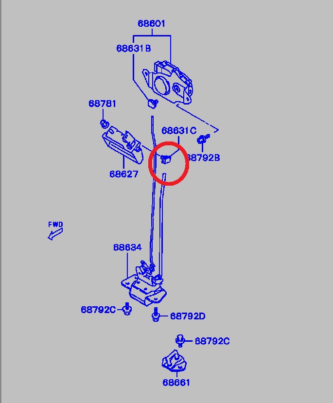

記事No: 15636
投稿日: 2012/11/06(Tue) 20:33
投稿者: まさや
Re: リアゲート 追記です
開閉レバーを握っても、全くラッチが解除されずドアが開かないとかの症状で
良くあるのが、リンク部の樹脂ホルダーがダメになってしまって
リンクロットに力が伝達できないという事考えられます。
(画像の赤丸の部分 部品代は数100円の物)
ただ、確認するには一度ドアを開け トリム(内貼り)を剥がさないと見る事が出来ません
もし、鍵のかかりがおかしいとか場合とかは 上方にあります 同じホルダーと言う事も考えられます。

タイトル: Re: リアゲート
記事No: 15653
投稿日: 2012/11/09(Fri) 19:59
投稿者: まさや
パイナップルアーミーさん こんばんは
私のNO'15636投稿の写真を見ながら ここの「(樹脂)ホルダ」と言っていただければいいかと思います。
ちなみに、2か所あるこのホルダは部品番号が違いますので
それほど、高額な物ではありませんが 必要な方を注文してください

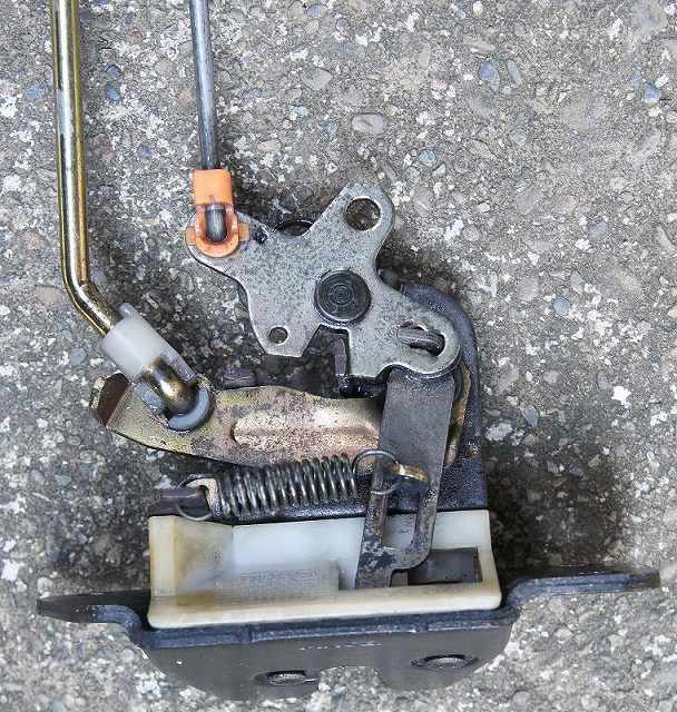

タイトル: Re: リアゲート
記事No: 15677
投稿日: 2012/11/19(Mon) 08:32
投稿者: パイナップルアーミー
パイナップルアーミーです。
先日、やっとの思いでリアゲートの修理をする事が出来ましたので報告しておきます。
結果から言うと、ラッチの下部分が錆びて固着していた為、まったく動きませんでした。
手で無理矢理引っ張ったらやっと動く程度でした。これじゃー鍵を回しても動かないはずです。
心配していたラッチの樹脂部分は大丈夫そうだったのでそのままにしました。
それとリアゲートが開かない場合のトリムは外しは意外に簡単でした。
左右の蓋みたいなやつを開けてそこからバリッとトリムを剥がすと奇麗に取れました。
たまたま奇麗に取れたみたいですが、もしかしたらトリムの内側にあるドアに固定してある部分が破壊される可能性は十分あるのでご注意を!
それとまさやさんが教えてくれていた、ドアを引き下げる取って部分を外さないとトリムは剥がせませんでした。
あの助言が無ければ、どうやって外すか苦労していたと思います。ありがとうございました。
という事で、しっかりドアも開閉出来る様になりすっきりしました。
皆様ありがとうございました!
