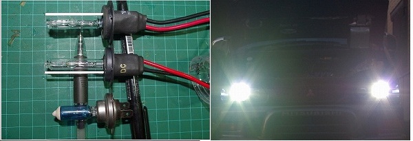

2英世のHIDバーナーが届きましたので結果報告です。
結論からすると超微妙(どちらかというと成功?)でした。
購入したのはH7/6000kのバーナー。
某オクの商品紹介ですごいアバウトな寸法が記載されていて現有のバーナーより長い数値だったので
人柱上等でポチった物です。
現有のバーナー(上)と比べてみると確かに発行点はハロゲン(下)に近かったのですが
全長がハロゲンより8mmほど長くなっているのと、品質が悪く変なすすみたいなのが付いていました。
発行点は茶色い斑点があり流石中華な粗雑感。しかも取付時少しシェードに干渉したような・・・。
でも安さとのトレードオフということで気にしませんw。
実際の発光を見てみると、カットオフラインまでの散光もすこ~し抑えられ
ラインより下も光がまとまった感じです。写真の助手席側が新、運転席側が現有です。
グレア光が減っただけですかね、「これは個人の感想です」くらいの差しかありません。
それより色温度の違いがすごいですね。
現有のケルビン値と合わせたつもりでしたがこれは違いますね。何kだったんだろう。
毎回で申し訳ありませんが今回もまたお役にたてませんでした。(泣

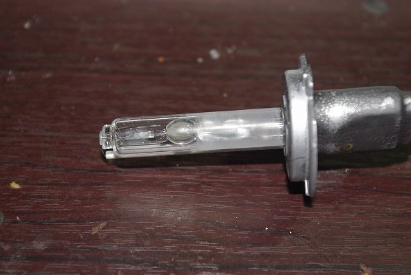

問題はグレア光と呼ばれる光のばらつきや発光点の位置による反射光のまとまりが良ければ
早く壊れても良いと思うのです。思うに眩しくて対向車にパッシングされなければOKです。
以前、高級HIDバーナーの謳い文句で
グレア光を減らす為に発光点以外を曇り処理や耐熱ペイントで覆う処理を見たことがあります。
んで、壊れたバーナーを#80のサンドペーパーでこすったら見事に曇り処理ができました。
これならペイントも乗りそうです。
写真は壊れたバーナーの発光点後ろ側に曇り処理ができるか練習したものです。
