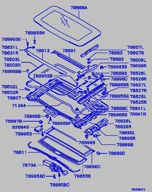

フロントサンルーフはAssyで3台外したことがありますが、
ガラス単体で外したことはありません。画像が参考に
なるでしょうか?

ガラスではなく、サンルーフAssyでの取り外しだったのですね。
内張りを外せば、サンルーフAssyを取り外しできます。
なお、内張りを外すには、ルームランプ、サンバイザー、
Aピラーのトリム(Bもだったか?)、など、結構大変です。
サンルーフの重さもありますし、2人いた方がいいですね。
なお、ツインサンルーフのフロントサンルーフと、クリスタルルーフの
サンルーフは同じものです。
