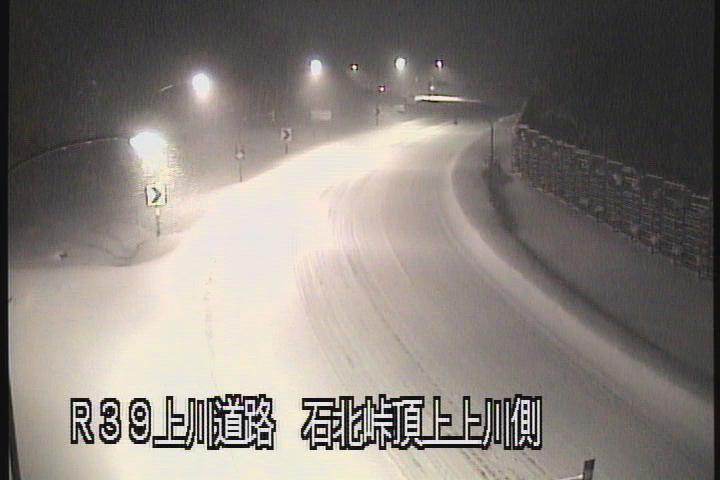

ちなみに今現在北海道の主な峠は以下のような状態です
http://northern-road.jp/discover/index-cs.htm
コレを見ただけでゾワッとしますね。冬道地獄の季節がやってきたわけです。

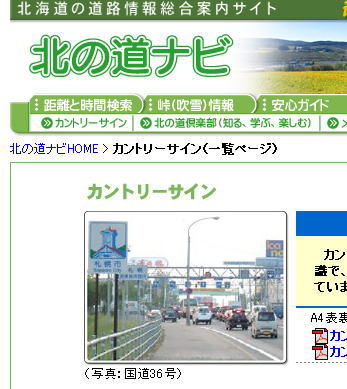

Re: こんなん出てました。 > ちなみに今現在北海道の主な峠は以下のような状態です
上のアドレスアクセスしてみました。
画像参照 ゾワッとしませんでした(^^;)
下記では?
http://northern-road.jp/navi/touge/index_touge.htm

P.S. 添付画像のこっちはぞわっとして身の毛がよだちましたw

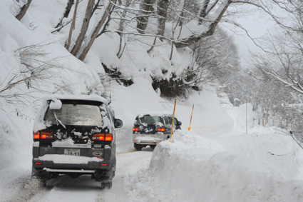

投稿日: 2012/11/30(Fri) 23:23
Re: BFG/A/Tでの雪山は無理でしょうか 地域により、走る場所により、走り方により、必要に迫られてか否か? 要求される条件は、人それぞれではあります。
私の場合は、画像の状態が、普通。
郷里を離れて久しいのですが、郷里の友人達は、当然、三桁の世界。
ひとシーズン、凍結路、積雪路を1万キロは走る。
大型車は、今は90キロリミッターがあるため、それ以上出しませんが、
昔は、氷点下20℃の中を、三桁で走り回っていましたので…
道路は、当然ながら、皆の共有場所。だから、普通車も、同じ速度で流れないと、
事故にあうわけで、当然、その速度域で…
なので、チェーンは、絶対に、選択肢にはない。
そんな地域もありまして。

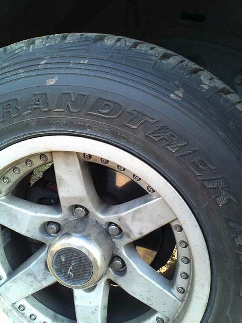

まずノーマルタイヤが215/R15と仮定して外径734mm。某ネット計算式だと235/75-15と一致だそうです。
んで16インチにした場合ですが、外径が735mmとノーマルと1mmしか違わないサイズが存在しました。
それは235/70-16。2センチほど薄くなり経済的にもお得感が?
私の大好きなBFGだとそのサイズありました。適合ホイールが6.5-7Jなので8Jには1.26cmほど
足りないのですがこれでけ偏平があれば気にする事はないかと。見栄えはともかくまず問題なくはまります。
今某オクで見たらダンロップ11,000円台、ヨコハマ12,000円台、BS14,000円台、BFG15,000円第ですね。(送料別)
私は申し上げたとおり15インチですので安いホイールを買ったほうが選択肢は増えるのですかね~。
タイトル: Re: BFG/A/Tでの雪山は無理でしょうか
記事No: 15718
投稿日: 2012/12/05(Wed) 02:08
投稿者: 98軍鶏DTのナベ@福岡
くまさんこんばんは。
そういえばスチールホイールは215でしたね。
ですので気になって調べてみました。
石橋ホームページによると、純正で付いているタイヤはDESERT DUELER 689ですが、DUELER H/T 689?(私のスペアアルミもHT689)
DUELER H/T 689の215で直径719mmとのこと。
225は廃盤でデータがないので、現行HL683の比率で予測すると734mm
純正でも5mm程の差があり、わざわざ各設定を調整してあるとは思われませんので、誤差の範囲という事でしょう。
現行ATシリーズ16インチで直径が最も近いのが235/70R16の736mmになりますね(ブリジストンの場合)。
次に近いのは255/65R16の738mm
サイズの上ではいけそうな気でいた245/70R16ですが、ブリジストンATでは751mmで17mm差と大きめになっていますね。
HTとATでは直径にかなり差がある事と、上のAT235でも実際は幅が238mmある事で、サイズ表記だけにこだわらず、カタログ上の直径で選んだ方が誤差は少なそうです。
また、メーカーごとにもかなり違うと思います。
国産で割と安いダンロップのAT3だと、235/70R16で直径737mm、トーヨートランパスだと245/70R16しかラインナップしないですが、小さめで直径746mmとBSHT225とは12mm差です。
実際そこまで直径の多少の差に神経質になる必要はなさそうですが^^;
もし215HTを基準に考えた場合、ATの16インチでは基本大きめのタイヤを履く事となるので、ワンサイズ扁平なシリーズを履くと丁度いいようで。
ちなみに私が利用しているサイズ表(コチラhttp://www.tiresize.net/rim/rim.htm)では、ブリジストン現行ATとの誤差-1mm以内のようです(ATを履く計算でほぼ誤差なし。HTは注意が必要)。

Re: BFG/A/Tでの雪山は無理でしょうか 報告が遅れましたが、この度、ヤフオクにて出物があったので、車検という事もあり9部山のDUNLOP AT3 235/70R16(総額約33000円)になりました。
NEXEN LOADIAN AT 255/65R16(8J×16+10)からの変更です。
理由
・同じサイズが希少化している
・少し大きすぎると感じていた
・高価
・245は直径が大きく、干渉やチェーン装着、加速性に不安が残る
結果
・多少はまり具合に違和感はあるものの(予算の関係でホイールは変えれず)、良好
・意外にも、ロール具合は落ちず、むしろわだちに対しては強くなった
・タイヤの溝のせいかそれともナロー化したからか、小回りは効くようになり、ハンドリングも良くなった
・燃費は良くなるハズだが、未検証
・グリップも、滑る状況にない為未検証
・チェーンも新調したが、ホイールが8Jの為か全くはまらず(苦戦して何とかはまるが、使用に耐えるか不安)。逆に、以前のサイズがぴったり
・チェーンはフロントはハンドル切ったりサスが沈んだりすると干渉すると思われる。
ご意見いただいたくまさん、皆さんありがとうございました。
