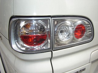

ちなみに下のユーロテールです。

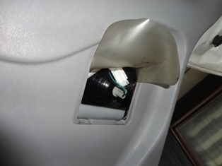

Re: バックランプの交換方法 「ぺぎ宏@多摩」さん,おはようございます。
> フタとほぼ同じサイズに切れ込みが入っているので、その部分だけめくって作業できるようになっていますよ。
画像のとおり,フタとシートをめくってみました。
赤いランプには手が届くのですが,バックランプには手が届きません。
社外品だからでしょうか。
リアゲートの内張全体をはがす必要があるでしょうか。

追加で調べたところDEPO というところのが多く出回っているようで、TAN^さんのもこちらのようです。
メーカーわかってもどうって事ないですけど・・・
こちらもバックランプの位置は入れ替わってますね。

当方山口県在住で,愛車はオートフラッグスで購入していますから,
もしかしたら,どこかで接近遭遇しているかもしれませんね。
おっしゃるとおり,ユーロテールはDEPO製です。

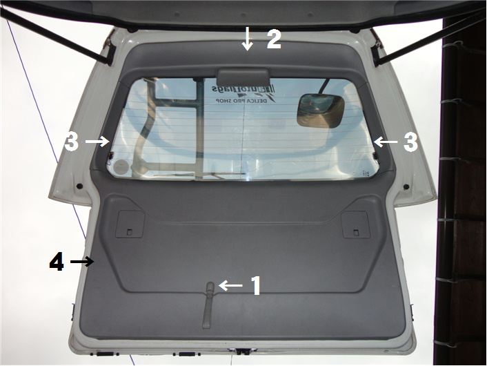

整備書を見ると,内張を外す順序は画像のとおりのようです。
「1」は外せるのですが,その後はどこからどう手を付けてら良いのか見当が付きません。
使用する「内張はがし」等の用具の種類についてもアドバイスをいただけるとありがたいです。
(カー用品店では数種類の「内張はがし」が販売されているので…)
また,「4」だけを外す方法はないものでしょうか。
何分,初めての内張外しなもので,不安でいっぱいです。
ご経験豊富な皆様,ご教示ください。
タイトル: Re: 初めての内張の外し
記事No: 15900
投稿日: 2013/02/09(Sat) 18:13
投稿者: P
ロアのトリムを外すのに、サイドもアッパーにも
手を触れる必要はありません。そのまま引っ張れば
外れます。

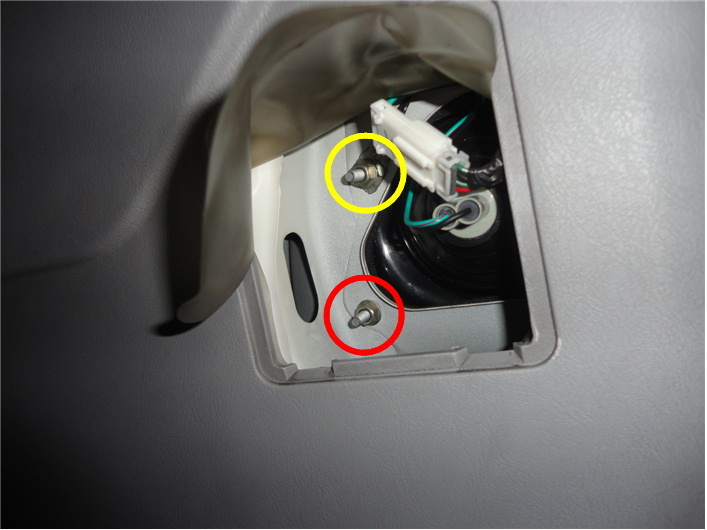

そこで,サービスホールを開いたところ,
画像のとおり,2箇所のナットが見えます。
黄色の○には,電気系統のコードが共締めされていますね。
この2箇所を外せばよいのでしょうか。

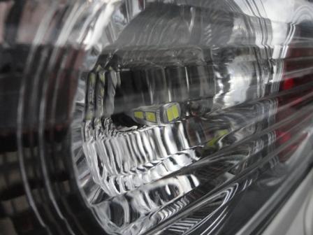

Re: ランプユニット外し→終了しました。 昨年入手したバックランプに不都合があったので,LED化が頓挫しておりました。
このたび,ようやく適当なLEDを入手することができたので,交換を完了しました。
アドバイスいただいたとおり,トリムのサービスホールからランプユニットを外して交換しました。
白く明るい光で,暗い場所でも安心してバックすることができるようになりました。
