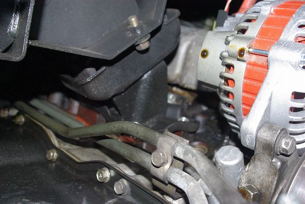

ところで、気分がよくなったので愛車の点検をしたところオイル量が3000km走行で500ml
減っていました。
先日ヘッドカバーパッキンを交換したので漏れはないと思い、オイル下がり位この走行距離だと当たり前と
覚悟していたのでらくちんに考えていましたが
車庫の地面ににオイル漏れの痕跡を発見。
よくよく見てみるとヘッドとブロックの間からオイルがにじみ出ていました。
滲み位置から見て残念ながらヘッドガスケット抜けと判断せざるを得ませんヽ(´Д`;)ノ
以前より30万km走行まで乗ると心に決めていたのでエンジンO/Hはいずれすると思っていましたが
この車しか所有していない事と作業場の確保やエンジンクレーンの調達等からお店にお願いする方が
安いと判断しました。
ネットを最大限活用して、エンジンO/H(各ベアリング、パッキン、シール、ガスケット交換含む)清掃、点検こみで
積み下ろし含め概算30万円で見積もっていただけた業者さんを見つけたんですが
これって安いんでしょうか?
業者さん曰く「これ以上安くできません。何だったら他に聞いてみてください」っておっしゃってました。
そこで他にエンジンO/H、積み下ろしの相場価格をご存知の方がいらっしゃればお教え願えれば幸いです。
4M40だとユニット交換の方は少ないと思うのですがご存知であればご教授ください。
各部点検、バランス取り、点検清掃・・・・。心はお願いする方向にw

走行距離から考えますと、
少し早いかなと言う感じです。
私の場合、28万キロ問題無く乗れました。
ヘッドカバーパッキンを交換したのであれば、
その箇所を今一度点検をお勧めいたします。
OH代金に関しましては、どこまでやるかで大きく変わってきます。
ピストン・コンロッドのバランス取りまで考えれば、
とてもその予算では無理と思います。
又、このエンジン(6G72)はバランス取っても然程替わらないと思います。
確かピストンピンは、フロートタイプでなく、圧入式だったと思います。
OHを考える場合、場合分けが必要です。
シリンダーヘッド側で考えるのか?
腰下まで手を入れるのか?
又、十分に知っている、信頼の置ける修理屋が条件です(私の経験上)。
ノーマル状態で乗り続けるのであれば、
私は、良質な中古エンジンへの乗せ換えが一番お得で、
余裕が有ればリビルトエンジンへの交換をお勧めいたします。
くま様が調べたお店が、スペースギアに精通していれば別ですが・・・!
もう一点、後期型初期物の場合、15万キロ位からATの不良も散見されます。
良質な中古パーツでエンジン・ミッションセットが見付かるのが最良か?
と思います。
上記は私個人の意見です。
少しでも参考に成れば幸いです。
PS:千葉県ですが、技術・価格ともに申し分無いと思う工場を知っています。情報が必要な場合はご紹介いたします。

今一度点検してみましたがやはり運転席側バンクのヘッドとブロックの間から
下にオイルのぬれがありますね。
ヘッドカバーの接合部を紙タオルで拭ったのですがオイルは付きませんでした。
あと他にどこか漏れる場所ってありますかねぇ・・・。
O/Hするには早いと思いますが目標30万kmなので
ちょうど半分と思い今回の計画を立てました。
と言うよりデリカちゃんをO/Hしてあげたいというのが本音です。
今回お願いしようと思ったお店屋さんはチューニング系のお店らしく
エンジン着脱と全バラし、清掃、点検、クランク含むすべてのベアリング/ガスケット/パッキン/シール等交換、
バルブすり合わせ、ピストンリング交換等がメニューとなっているようです。
バランス取り、ポート研磨等、いわゆるチューニング系の作業やマウントブッシュ交換は別料金だそうです。
気になる水のホースやインジェクション関係が入っていないのが気になります。
ホースは使い回しされたくないので後で上乗せされることはほぼ確実?
また、最大の不安は福島県のお店なので一期一会状態になることを覚悟しないといけないところです。
後良くあるのは、カムエンドキャップですかね?
意外なところの漏れが、伝っている場合も有ります。
又今時のケミカル商品は、少々を超えているオイル漏れも止まるそうです。
試す価値は有ります。

実はこの車、98000km走行の中古車を35万円で購入してから
オイル交換時には必ずWAKOSやBP、個人的に推しているルート産業の漏れ止め剤を入れています。
前オーナーのオイル管理が悪かった為か13万km走行時のヘッドカバーからのオイル漏れが原因で
それに気づかずオイル不足状態で500km程走ったのが
今回の原因になっていると推測されます。
もともとユニットのO/H前提で買ったデリカちゃんなのでほぼ同額のO/Hも苦ではないと判断し工場に入れてきます。
今回は以前にもお世話になった信頼のいく、と言うより信頼が全ての親戚の工場です。
悔やまれるのがあまりに重く、V型故の工数の多さで自分でやってあげられないところですが・・・。

我がデリカちゃんがエンジンフルO/Hから帰って来ました^^
最低限の予算と言う事で工場で手間がかかる清掃や整備は連携してこちらでやりました。
結果として、見違える走行フィーリングとレスポンスが得られて大変満足です。もうこの車から離れません!。燃費向上は然程ではありませんがフィーリングは最高です。
