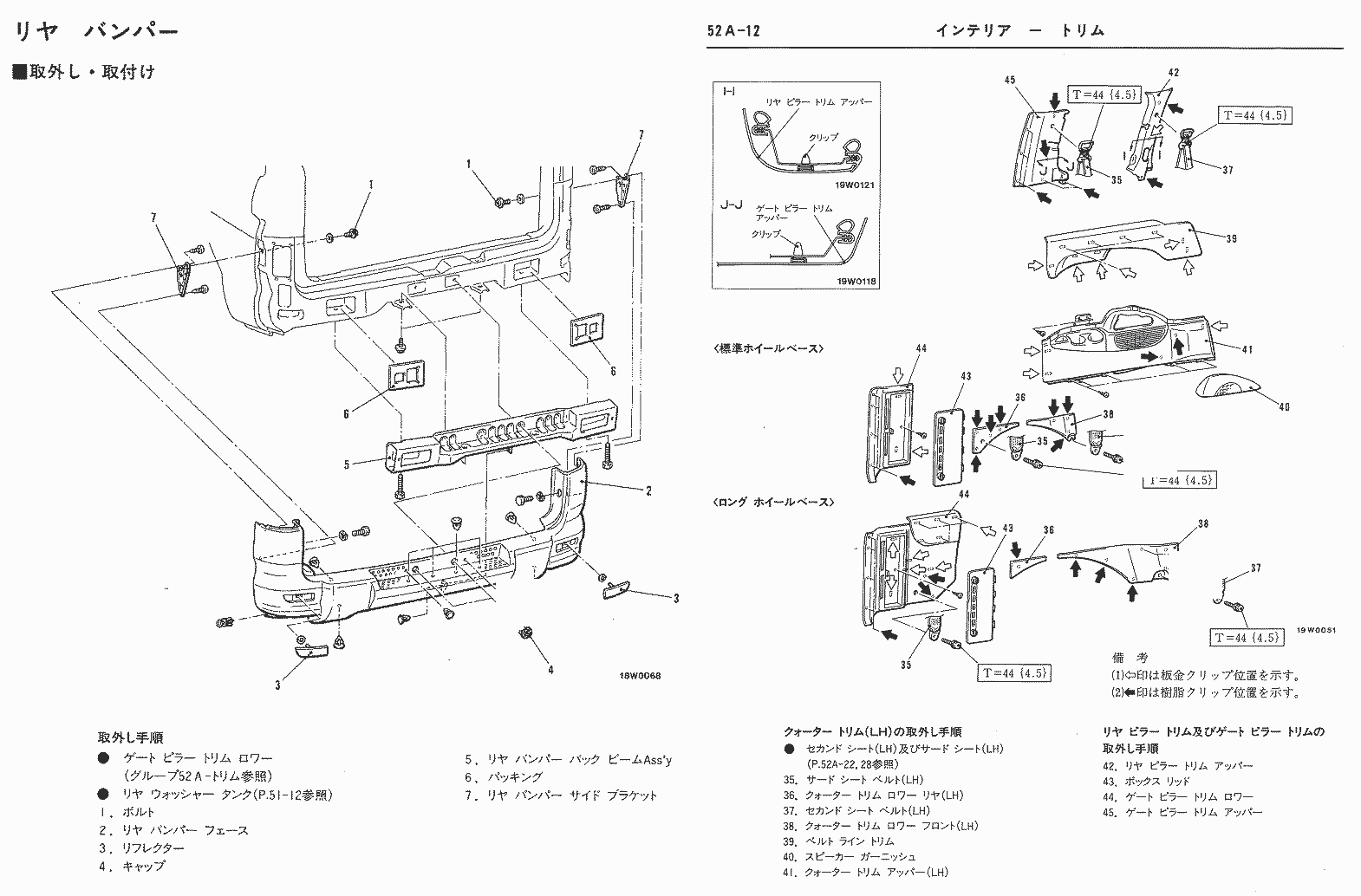

そのお聞きしたい事とは、リアバンパーを外す際にリアの内装パネルを外さないといけないのですが、
これの外し方がわかりません。
一番後ろ側のパネルを外せればいいのですが、その前のパネルも外さないと後ろ側のパネルは外れないのでしょうか?
昨日、2時間程頑張りましたが、結局外せずじまいで諦めました。
外し方を御存知の方、どうかご教授願えないでしょうか?
検索も試みましたが確信のページを見つけれませんでした。
どうか宜しくお願い致します。

Re: 内装パネルの外し方 皆様 本年もよろしくお願いします。
外したことがないのでわかりませんが、整備書より該当部抜粋添付します。

多分自分のは標準ベースだと思うのですが、43の蓋を外し、44のビスまでは外したのですが、この44番が外れないんですよね~。
しかし他にビス等は無い事が分かっただけでもありがたいです!
この白→と黒→は何が違うんですかね?
♂と♀ってことかなあ?
まあ、何にしても頑張ってみます。

パイナップルアーミーさんこんにちは。
ヒッチメンバーの配線をする為に外しました。いまだに戻していませんがw
本来、41番のクォータートリムを外した方がいいのですが、かなり手順が増える為、41を浮かせて無理やり44だけ外しました。組む時に苦労しそうです。
PD4WDさんが添付してくださっている解説書の、
1.35、37のサードシートベルト(終点、支点)を外し、
2.36、38のクォータートリムロワーを外し、
3.39のベルトライントリムを、内張りはがしを使って、ボディに刺さっている板金クリップ(白矢印、トリムと一体型の爪)をコネて浮かせて外します。
4.41のクォータートリムアッパーが44に被さっていて取れないので、そこだけ内張りはがしを使って、ボディに刺さっている板金クリップ(白矢印、トリムと一体型の爪)を41ごとコネて抜きます。ビスも外しておいた方がいいでしょう。面倒でなければ全部外してしまった方がいいです。
5.44のゲートピラートリムを止めているビスと、黒い樹脂クリップ(平頭のピン、黒矢印)を抜き、
6.内張りはがしを使って、ボディに刺さっている板金クリップ(白矢印)を44ごとコネて抜きます。
7.板金クリップがちゃんと抜けていれば取れるはず。
ご参考に。
