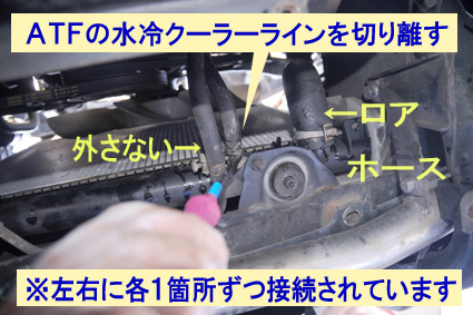

H8 PD8W 走行12.6千kmにのってます。
本日、車の下に油やら水やらわからないものが
垂れていたため、アンダーガードを外すと
ラジエータ下側のホース(運転席側)のホースバンド付近より
水漏れ、急いでホースバンドを締め増し一応止まり
ましたが、今週末に遠出を控えているため不安です。
そこで教えて下さい。
1)このホースはラジエータの何用なのですか
  ラジエータ下側の運転席側で1本はラジエータにつながり
  もう1本は配管につながってます。
2)このホース単品で注文できるのですか
  内径10mm 長さ150mm位 で2本です。
漏れた液体はクーラントだと思うのですが、色は茶色だし
ラジエータリザーブタンクの液面下がりもあまりなかったなので
不安です。
以上2点よろしくお願いします。

ラジエターにつながっているパイプは主に4本。
太い2本が冷却水で細い2本がATフルードですね。
太い冷却水系統がラジエターの上下にあり、ATフルードが運転席側下部にまとまって
2本ありますので漏れはATフルードだと思います。
ATフルードは熱くなるせいかラジエターに送られて循環されています。
で、2Lくらいならまだまだ大丈夫ですよ!
この液が漏れたら変速不良とか伝達不良が出ますが熱によるダメージは少ないと思います。
1L以上少ない状態で走った事がありますが息つきなどの症状が出てもATは壊れませんでした。
あわてず急がず、冷却水とATフルードを補充して漏れの原因を解明して冷静に対処しましょう。

Re: もしかしたらATF? > ラジエータの下側に入っているの
> もしかして、ATF用冷却ホース?
文面から推測するに、間違いなく、ATのクーラーラインと思われます。
AT→ラジエター下(水冷クーラー)→空冷クーラー→戻る の循環しています。
サクション(吸引)とデリバリー(排出)側がありますので、似たようなラインが必ず2組存在します。
関連記事
https://com.sgd4.com/pbbs/joyfulyy.cgi?getno=1863#getno1863
2009年10月の書き込み参照願います
> ということは漏れてたのATF?
正解。
> ATF 警告灯は点灯してないし
一応、レベルを確認してください。エンジンをアイドリング状態で、Pレンジでの測定。
エンジンを止めて計測すると、レベルゲージの見え方が違いますので、要注意。
> 漏れてたとしたら2L位
ATFは熱膨張しますから、相当アバウトな液量管理です。
SGのATFの総量は、8L以上で、1L前後の液面変化では、かなり大丈夫。
確実なことは言いにくいですが、恐らく、平気ではないかと思いますよ。
ついでなので、補充ではなく、ATF交換をして、しばらく様子を診るとよいかと。

ホース2本、バンド交換、ATF補充だけでした。
料金は工賃込みで8Kでした。
ラジエター側のホース接続部は金属のニップルみたいなもので
大丈夫でした。
しかしホースはガチガチで熱硬化しており
滲んだ時点で増し締めするのは厳禁だとか
ディーラーいわく「このホースはよくダメになるんですよ。
車検の際の重点テェック項目なんです。」ですって
過去2回ともユーザー車検を実施してきた、ツケですかね。
