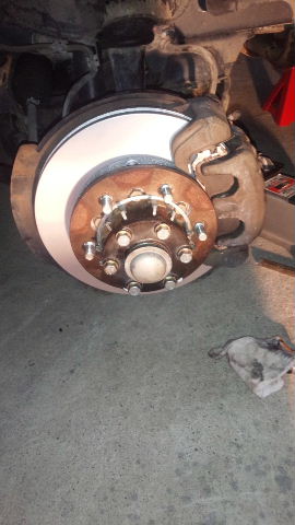

タイトル: 自力でやっと交換・・・
記事No: 16234
投稿日: 2014/05/01(Thu) 10:26
投稿者: くまさん@滋賀
自力でやっと交換・・・ 報告遅れました・・・
ジャダーその後ですが、
修理へ出す資金も無いので結局は自分で修理することにしました(^^;
ネットでいろいろ調べてパーツを取り寄せてさ~交換!
とFタイヤを外してみたら・・・
あ、
これはもっと勉強せなあかんわ・・・
と思いタイヤをはめ直しましたw
それから1年近くほーちしてたんですが、
徐々に症状が悪化しだしたのでこれでは安全に車を走らせることはでけんと思い
再度ネットで交換方法などググってたらみんカラでものすごくわかりやすく解説?
してるブログをみつけたのでそこでさらに自分でできるか何度も読み返して検討し
2週間前にやっとの思いで自分でF・Rディスク交換(パッドもすべて交換)することが出来ました(笑)
交換後すぐに試走してみると全くジャダーの症状が出ませんでした!
やっとこれで車を安全に走らせることが出来ます。
