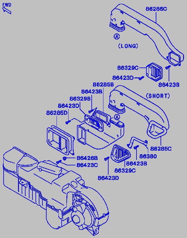

不思議な事に、部品に貼ってあるシールには「ショート」と
書いてあったりします。以前、解体車両の天井トリムを
剥がした際、クリスタルルーフのシェードに「ショートL」と
書いてあったのを覚えています。歪さんに見せようと写真も
撮ったのですが、データが1万枚くらいあるので探し
きれません(汗)
また、パーツ検索システムにも、このような記載が。
画像はリアのヒーターダクトです。
担当部署によって「標準」と「ロング」だったり、
「ショート」と「ロング」だったりするのでしょうね。
