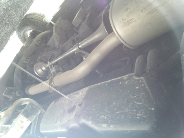

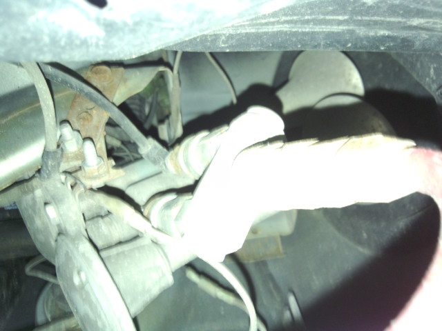

運転席の下あたりから出る水 今帰宅して車を停めたら運転席の下位(マフラーの横)に付いてる
箱から3分くらい水が出続けて中の水が無くなった感じで水が止まったんですが
コレは出ても良い水でしょうか?
車種はPD8Wです

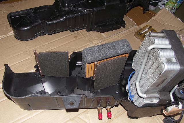

Re: 運転席の下あたりから出る水 写真がリアのエアコンユニットです。
アルミ色のものが、クーラーのエバボレターで、冷却されここをブロアで送風された
空気中の湿気がここに付着し、水滴となって下に落ち、黒いケースで受けた水は穴よ
り外へと排出されます。(エアコンの除湿)
だた、エアコン作動中、エアコンを切ってその後10分程度でして、連続して落ちるよ
うなものではありません。水滴はポタポタポタ・・・程度です。
写真を見たところ、エアコンの除湿の水滴というよりは結構流れ出ているので、正常
なの状態ではないと思います。何か要因があると思います。
暖房用のヒーターコアは写真の中の茶色いものです。この中を冷却水が循環します。
赤いキャップの付いた二つがその入/出ですが、冷却水の場合、通常は緑色などの
蛍光色なのですぐわかると思います。かぐと匂いもします。
「透明無臭」との事ですので違いますね。
推測するなら
例えばここの穴が何かにより塞がってしまい(閉塞)溜まりたまったエアコンの
水が一気に流れ出たとか?
でも、結構大きな穴ですし、中から詰る要因は殆ど考えられません。
それに長い間エアコンを使っていないのであれば、完全密閉ではないので蒸発し
なくなると思います。
黒いケースには当然、上蓋がありますので、雨水が伝ってここ入る、という事も
考えにくいです。
謎です。

凄い位置に 見慣れ無いホーンが 付いて居ますね!
ーーと(≧∇≦)つーー
自分も最近 ヤンキーを仕入れたので 確定では無いですが 参考にさせて頂きたいと 思います。

初めは滴る程度に水が出てて穴を棒でつついてみたら勢い良く水が出てきました

マフラーの横のビッグホーンは他に着く場所が無かったので仕方なくこの位置になりましが2連のヤンキーホーンなら助手席側の純正ホーンのボルトからステーで延長して付けてますよ

その位置にも ヤンキーですか…w(゜o゜)w
