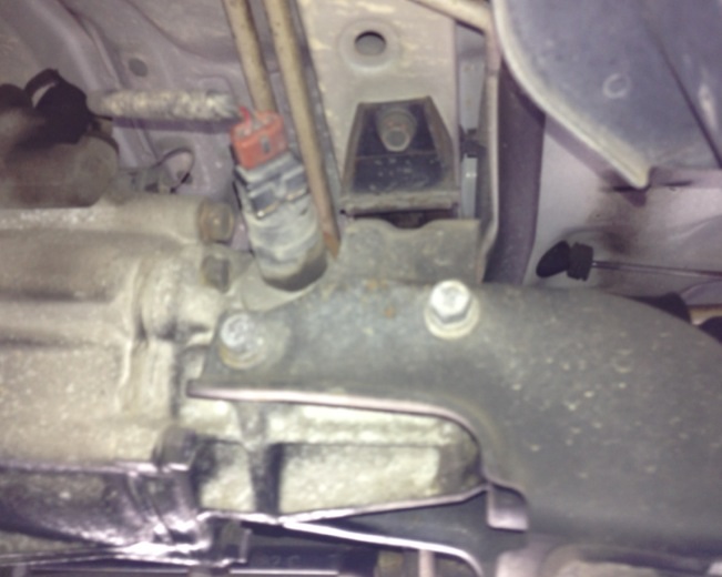

久しぶりに暗い時にバックしようと思ったら、
えらく暗くて、調べてみたらバックランプが点いてませんでした。
バルブも切れてなく、ヒューズは、ステアリング根元のヒューズボックスのバックアップ
ランプと言うヒューズと思いますが、切れてません。
そして、このヒューズは、バックにギアを入れた時に電圧が掛かるのかと思ったら、イグ
ニッションONで12vが来ます。
ここで信号が取れたら、配線引き直そうかと思ったのですが。
あと、AT車の情報しか出て来ません。
運転席周りからバック信号が取れればと思いましたが、やはりAT車のMT車とは違う様です
やはり、ミッションのリバーススイッチだろうとは思いますが、写真の物で正しいでしょ
うか?
ミッション周りを見ると他にもスイッチかセンサー類が幾つかあり、よく分かりません。
マニュアルミッション車なので、ご存知の方がいらっしゃいますでしょうか?

ERROR@PD8W_in北海道さん、コメントありがとう御座います。
もともと最近はセカンドカー化している上に、バックするときに後方へバックする意思が
伝わらないので、乗ってませんから整備不良で切符切られる事は無いのですが、このまま
じゃ自動車税払っただけで、乗らないままになりますね。
自分でどうにもならなければ、ディーラーでリバーススイッチの場所確認して、自分で交
換になるかと思います。

mulder8299@埼玉県さん、 PD6W・230Kさんありがとうございます。
同じディーラーで数台ってのは、高確率ですね。
原因が特定出来る希望が出てきました。
チェックしてみます。
