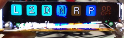

シフトインジゲーターをLED化した物を撮影してみました。
もう1台に付けた物は、全て白LEDにしたので、
カラフルではありませんでしたが、自分でも
判りやすいよう、NとPは青、RとODはオレンジを
入れてみました。

かっこいいですね!
白色LEDだと、やはり緑っぽく光るんですね。
ピンクを入れたら白くなるとか聞きましたが、本当でしょうか
写真だと色合いが変わっちゃうんですよね。
実物は水色っぽくて綺麗な色合いですよ。
ピンクのLEDは構造上、色が変わりやすい(劣化)のですが、
メーターの裏にピンクのシートを入れて、メーター自体を
白く光らせるようにした人を知っています。本当に綺麗な
白でしたよ。
シフトインジゲーターは、白くなっちゃうと文字との
色の差がなくなり、見づらくなりそうですね(汗)
