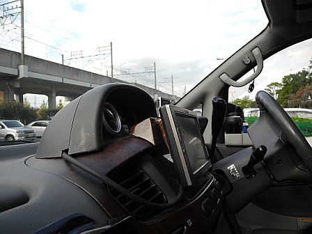

ポータブルナビのGPS受信 サブデリ号に搭載のDVDナビがとうとうディスクを読まなくなり
新しいナビを購入検討中です。もうDVDやHDDでなくSD等の簡単な
ポータブルナビにしようと思いますが、現用のナビモニター位置
にGPSアンテナが本体に内臓されたポータブルナビを取り付けて
ちゃんとGPSを受信出来るか不安なのですが、ポータブルナビを
ご使用の諸氏のアドバイスを宜しくお願いします。
尚、ユピテル製の7インチモデルを検討中です。

さて、私のスマホホルダーは、メーター上のフードの縁に付けてますが、正常に受信しています。
前の車では、ポータブルをデリカでいうちょうど3連メーターの上縁あたりに付けてましたが、受信してました。
写真の位置ですと、横方向の衛星が捕捉しにくくなるので、理想はもう少し上げた方が良さそうですが、最近のは好感度チップになってるので、LOSTする程にはならないと思います。
ちなみに、GPSは捕捉する衛星の数が多いほど正確になりますが、誤差はゼロにはなりませんし、横や後ろはどうせ室内アンテナ型では捕捉できませんね。
やはりフィルム型では窓のトップに貼るのが一番ですよね。
ポータブル型でも、見た目はアレですが、追加ロッドアンテナがありますので、ダッシュボードの奥角に置くなり、ルーフに鎮座させるなり(笑)するといいかと思います。

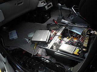

何とかGPSは受信出来そうなので受信チャンネル数の
多い方の型を注文し、DVDナビの撤去作業を行いました。
座席下のゴチャゴチャ配線は綺麗にやり直そうとは
思っていますが、今回も見逃しです。

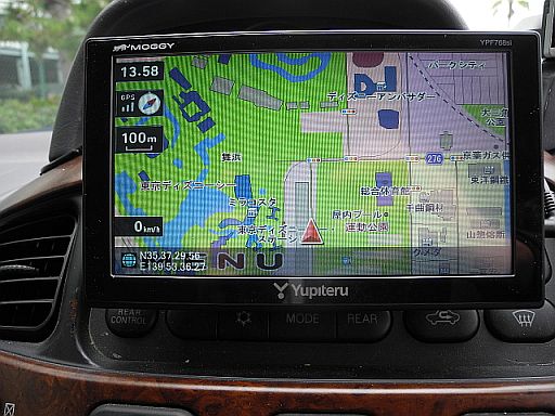

GPS受信状態 浦安市内しか走っていませんが、この取り付け位置でGPSは確実
に受信しています。但し高架下での信号待ちでは流石に受信不可
ですが動き出してしまえば大丈夫です。
尚、ワンセグテレビはロッドアンテナを伸ばさなくても受信
しますが、フルセグは無理でした。
