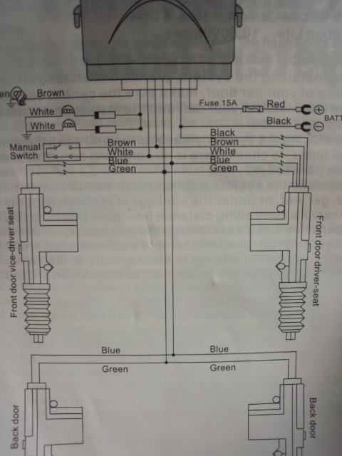

純正のキーレスリモコンが壊れてしまい他のキーレスを取り付けたいのですが・・・
現在手動なら全て動いているのでこの配線を利用したいと思っているのですが可能ですか?
どなたか経験がある方教えて下さい。よろしくお願いいたします。

私の場合運転席のドアのロック解除スイッチから配線取れないか?と思ったのですが何度やってもだめなのですがこれは間違いでしょうか?

配線図のグリーン、ブルーだけではだめなのでしょうか??

会津魂さんこんばんは。
私も前の車(マツダ)で、ヤフオクキーレス使ってました。
この手は、プラスコントロールタイプだと思います。
直流モーターは、プラス極をどちらに繋ぐかで、右に回ったり左に回ったりしますよね。
これを応用して、例えばロックするときは青に+が来て、アンロックするときは緑に+が来る。
ところが、スペースギア(やトヨタ車など?)は、マイナスコントロールで、マイナス極を反転させてロックアンロックをしているようです。
この手の商品をマイナスコントロール車に付けるには、極性反転回路が二つ必要かと思います。
エーモン工業から、フラッシュサーキット用が市販されていますが。
もしくは、取説に書いてある、ロックモーターは+コントロールですから、新たに設置するかですね。
ちなみに、私は途中でモーターがお亡くなりになりました。3年くらいかな・・・
電磁ロックモーターの方が良いようで、購入しましたが、交換する前に乗り換え・・・
無駄に余っていますが^^;

98軍鶏DTのナベ@福岡 さん、ひらりんさんそしてみなさまお心遣いありがとうございます
おっしゃっていた意味がよく理解できました。
しかしやはり私には難しく頭がこんがらがり・・・
無理矢理アクチュエーターを運転席に取り付けてとりあえず取り付け完了しました。
色々と大変勉強になりました。本当にありがとうございました

今回ご購入された分は無駄になってしまいますが、マイナスコントロールタイプも格安であると思います。
エンジンスターター付きは見かけましたよ。
