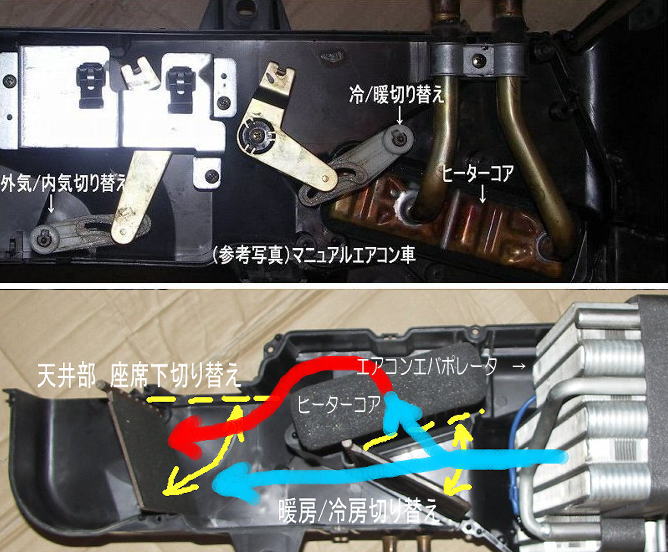

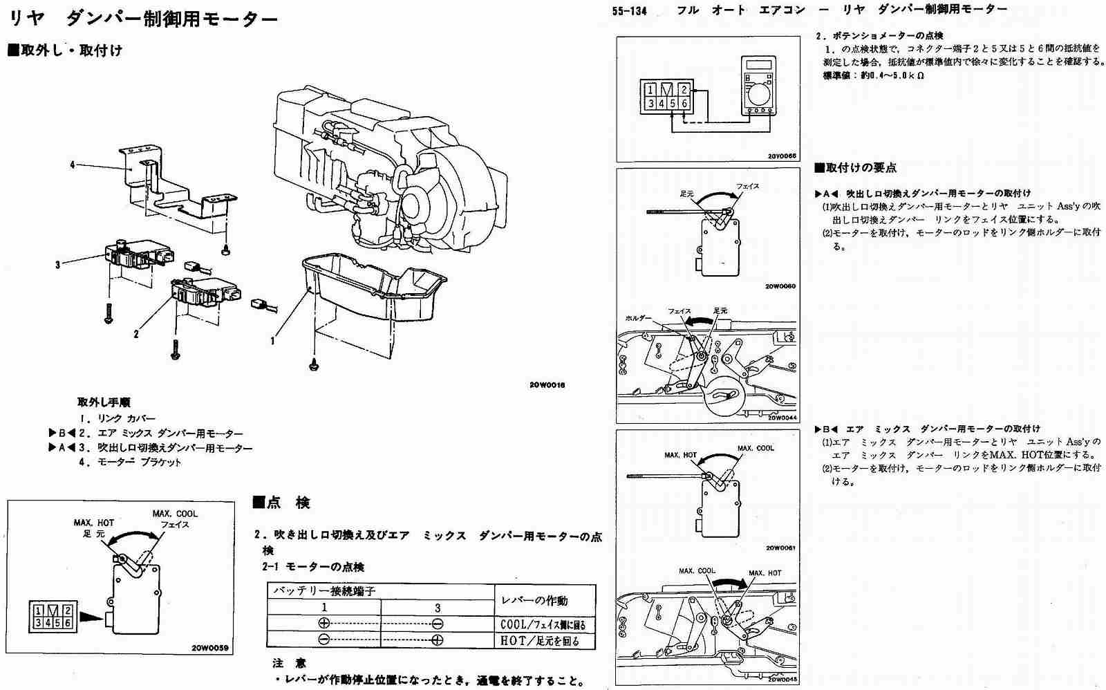

Re: リアヒーターが効かない リアのヒーターコア詰まりとかあまり聞きませんよね。
パイプの付け根(銅の管)あたりを触って熱いか確認してみてはいかがでしょう。
エアの通路の切り替え部分ではないでしょうか?
内部の参考写真はっておきます。
オートエアコンは駆動モーター等が追加されていると思います。
追記 添付図 訂正 変えました。(前の図は間違いでした)
空気内/外切り替えではなく、足元 天井部の切り替え
空気の流れも逆、 右側から左かと思います。

マニュアルエアコンなら、PD4Wさんの仰るとおり、ツマミとワイヤーで連動する、寒暖切替板の角度(比率)によって温度を調節しているのではないでしょうか?
写真にある板の裏についているワイヤーが、きちんと繋がっているか、それとレバーを動かした時に、ワイヤーも駆動するかどうか、でしょうかね?

投稿日: 2013/11/25(Mon) 09:57
投稿者: Pd4wd
Re: リアヒーターが効かない 一応 参考資料を

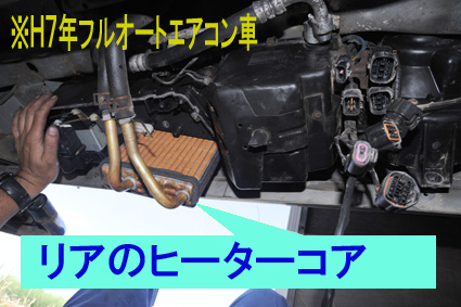

Re: リアヒーターが効かない リアヒーターユニット/ACユニット分解時の注意点。
年式等により、樹脂ケースの分割できる、できないが、微妙に異なるようです。
平成7年式では、ヒーター/ACが単独ではばらせませんでした。
なので、ユニット脱着には、エアコンの配管を切り離す必要があります。
(エアコンを復旧できないのであれば、DIYではそこまで分解しないほうが良いです)

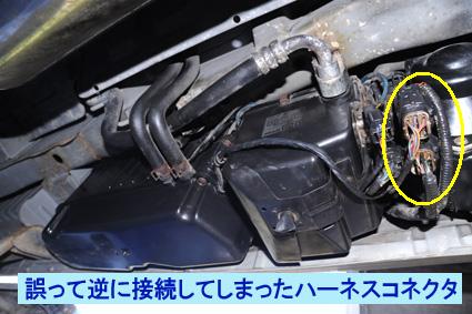

尚、私はDIYでユニットを降ろした際に、大失敗してしまいました。
マニュアルエアコン車では、ハーネスが3個しかなく、同じ形状のものはなく。
しかし、フルオートエアコン車では、ハーネスが4個あり、
そのうちふたつが、隣りあわせで、同じ形状のため、誤って、逆に接続してしまいました。
結果…ECUが逝ってしまいました。
その日は、私自身の頭の中もフリーズしたらしく、「もう帰る…」と、意識朦朧(爆)

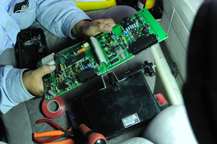

投稿日: 2013/11/25(Mon) 12:01
Re: リアヒーターが効かない > 結果…ECUが逝ってしまいました。
画像は、逝ってしまったECUの基盤を診てくれているデリカ寒冷地さん。

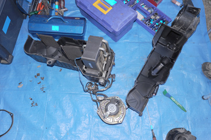

タイトル: Re: リアヒーターが効かない
記事No: 16140
投稿日: 2013/11/25(Mon) 12:04
Re: リアヒーターが効かない > 年式等により、樹脂ケースの分割できる、できないが、微妙に異なるようです。
画像は、リアユニット分解時。
エアコンを分解せずに、ヒーターと、エアーミクスチャーだけを脱着できるといいのですが…
ヒーターと、エアコンが、ふたつに分割されているように見えて、実は、一体型のケースでした。
私の場合、エアコン整備が目的でしたので、全部ばらしましたけど。

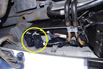

Re: リアヒーターが効かない > ヒーターのモーターにアクセスするのにエアコン部分の配管までばらさないといけないのは納得出来ませんね!
画像が見つかりました。
ユニットの脱着は不要で、下からアクセス可能なようです。

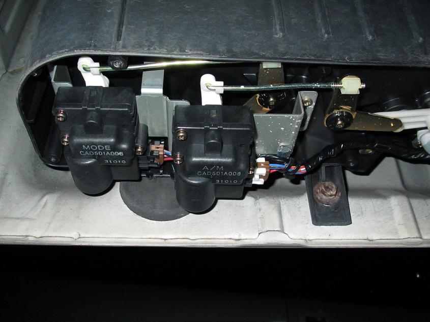

下からネジ4本で留まっているカバーを外すと、目の前に
ありますよ。モーターもネジで留まっているだけですので、
簡単に外れます。OHまではしていませんが。
ミクスチャーとモードは、モーター自体は同じものと
思います。ピンアサインは一緒でした(15年式)。

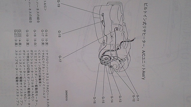

kazuhikoさんが黄色○をつけてくださっているのがダンパー用モーターと、切替用モーターです。
PD4Wさんが投稿してくださった整備書の画像の、2(黄色○の右側)がダンパー用モーターです。
この二つに来ているハーネスが、私が投稿している配線図のG-18(cではありませんでした汗)とG-19で、ミックスダンパー用はG-18で、白コネクター?で6ピン(6極)
G-19も6ピン(黒コネクター?)みたいなので間違えないようにしてくださいね。
PD4Wさんの画像に、山の漢字みたいなピン配列図がありますが、1番ピンと3番ピンがモーターを動かしているプラスマイナスみたいです。
2番ピン、5番ピン、6番ピンはポテンショメーター(可変抵抗)に繋がっているようです。

Re: リアヒーターが効かない kazuhikoさんの画像から、さらに度アップした物を
添付しておきます。※15年式SG
このユニットの左は、運転席のサイドステップです。

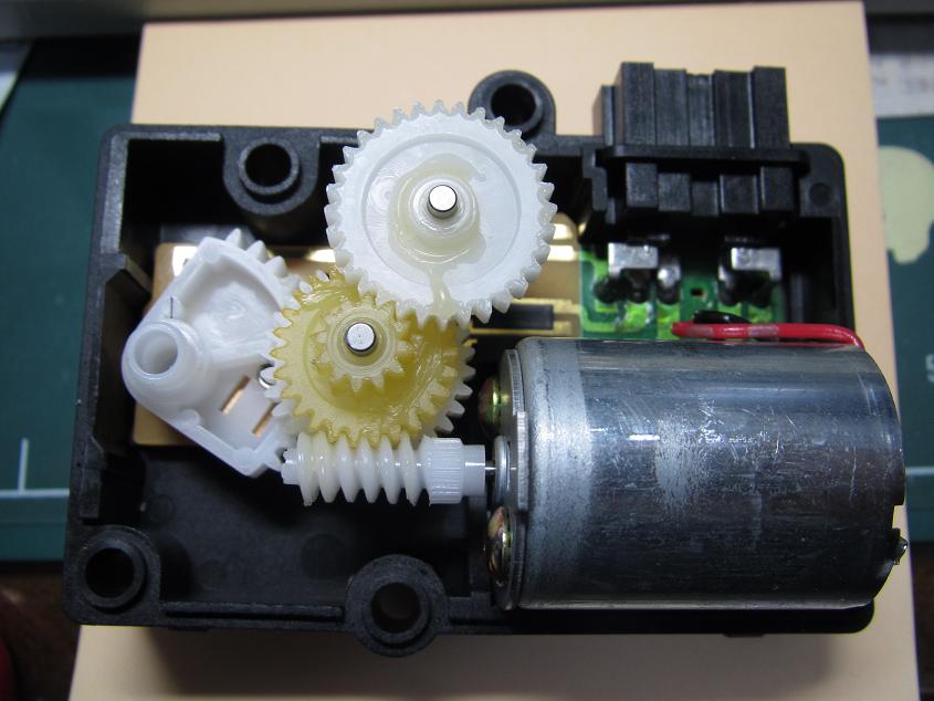

タイトル: ご開帳
記事No: 16152
投稿日: 2013/12/05(Thu) 00:40
ご開帳 エアミクスモーターは人手に渡ってしまった為、
手元にあるモードモーターを開けてみました。
とりあえず、今日はここまで。
フロントの物に比べてブラシのカス取りが面倒そうです。
この先をやるかは不明(笑)

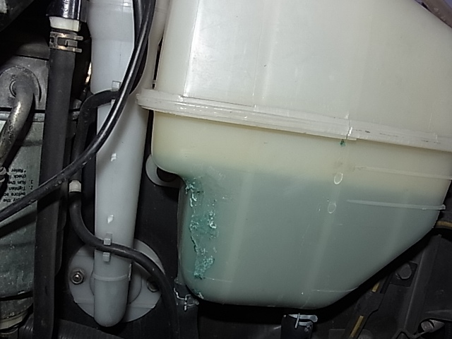

タイトル: ヒーターが効かない
記事No: 16643
投稿日: 2016/01/01(Fri) 09:49
投稿者: すのちん@佐世保
あけましておめでとうございます。
今回、私のH8 PD8Wのヒーターが効かなくなりましたので、顛末をご報告いたします。
結論から言いますと、当方はレジエータ―液不足(漏れ)でヒーターが効かなくなっており、

原因がわかりました!3年前に変えたばかりの、コンデンスタンクがパックリ割れていました。
ヤフオクでどこ製かわからないのを買ったせいでしょうか。
今度は純正にしました。キャップ付き8700円(税別)部品商で7917円税別
原因わかってスッキリ、良かったです。
粗悪品だったのかも知れませんね。
私も、以前、ヤフオクでは海外ものと思われる代替品のグロープラグで痛い目にあいました。
やはり純正が一番ですね。
