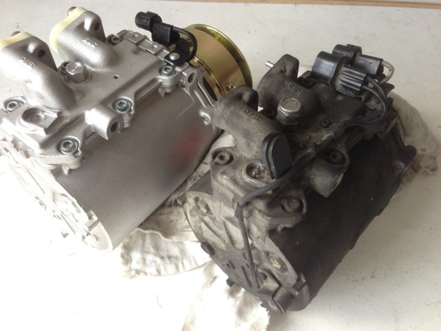

エアーコンプレッサー AKC200A601A 日本から輸入した1996年のスペースギアに乗っています。
中国からOEM製品を買いました。
ニュージーランドという国に住んでいるので、そうするのが手だったのですが。割と頻繁に海外に送り届けているようで、問題もなさそうだったので、踏み切りました。
ところが、ついた商品はオリジナルと若干違うんです。しかもウェブに乗っかっている写真のぶつとも違うんです。コネクターとか配線が足りてません。このメーカーはこれで動くから心配するな、みんなこれを付けていて問題が無い、ただ俺を信じて付けてみろと言われました。なんでこのコネクタが必要ないのかと問うているのですが、答えが返ってきません。L400と呼ばれているデリカの型ならばそれでもいいのかもしれないな、なんて思っていますが、実際のところ、全く見当もつきません。
なんで彼らがこの配線が必要ないと言っているのかどなたかご説明いただける方いらっしゃいませんか?
写真貼付しました。黒い方、オリジナルの本体の丸い部分から配線が出ていてもうひとつのコネクタに繋がっていますし、トップの後部にもキャップ付きの端子があります。ですが、シルバーの新品にはこれらがありません。
どうぞよろしくお願いいたします。

Re: エアーコンプレッサー AKC200A601A mizさん はじめまして
レスが付かないようなので
現物を見ていないので はっきりした事は言えませんが
今回購入されたコンプレッサーは、シングル用のコンプレッサでは無いでしょうか?
(商用タイプ等の車両には、シングルが取り付けられていました)
写真を見る限り 今まで取り付けられていたものは
乗用車両のデュアル用の物で、互換性はないと思います。
輸出用のL400と、日本国内販売の車両とはまったく同じもので無いので
完全互換があると私は断言でしませんが
質問にありますスイッチカプラは、運転席と助手席用の前部と後部座席用の後部の
動作させるためのスイッチで これがないと片方のスイッチでしか作動させることができません
一番問題になる点は、後ろの配線で
これは触媒の温度を検知するセンサーにつながっています
取り付けられていないと、冷えすぎて本体を破損させるだけでなく
際限なく動作するので 配管がはじける(破裂)可能性があります。
また、前後を同時に動作させる事ができない事だけでなく 触媒の総容量が不足する
可能性があります。
純正コンプレッサーは 三菱自動車で製造されている物ではなく
三菱重工で製造されている物なので、もしかするとまだ入手が可能かもしれません
(トラック用と自動車用の違いは、電磁クラッチの動作電圧違いです)
中古品は、内部摩耗可能性が大きいので あまりお勧めしません
可能なら、一度現地の三菱自動車取り扱いの正規ディーラーに 入手を相談してみてください

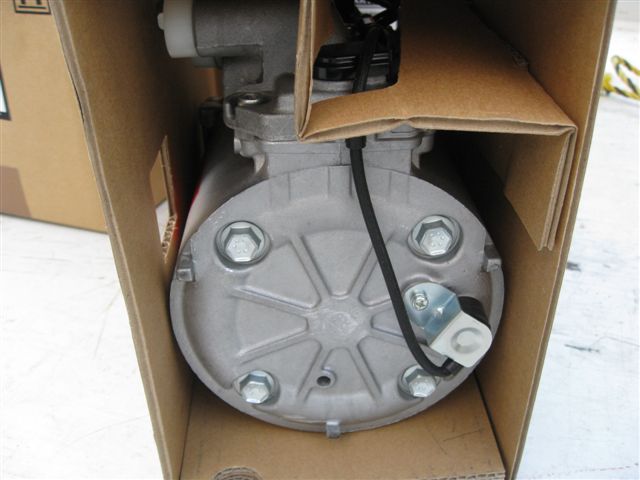

投稿者: まさや
Re: エアーコンプレッサー AKC200A601A リア側の配線もUPしておきます

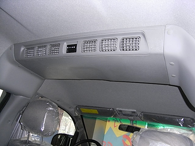

タイトル: 中国スペースギアのリアエアコン
記事No: 16182
投稿日: 2014/01/19(Sun) 12:29
中国スペースギアのリアエアコン 画像を見つけましたので、貼っておきます。
日本にも一部のデリカカーゴ(5ドア)や5ドアの
スペースギアにあった、天井エアコンタイプです。
