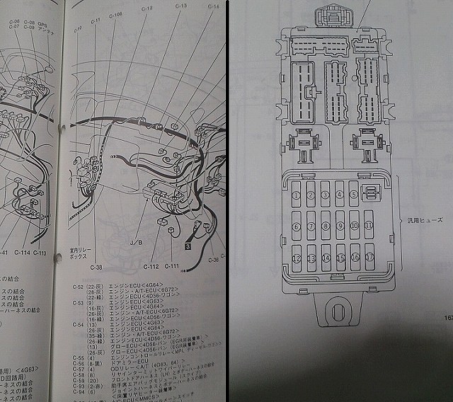

ドアミラー動きますか?
14番のヒューズで兼用しているようですよ。

ところで14番のヒュ-ズってどれでしょう?見回したのですがヒューズボックスにはパーツ名があるだけで番号は振って無いし「ドアミラー」とかソレっぽい名前もありません。
ちなみに、自分の言うヒューズボックスとはボンネット内のエアフィルタのすぐ横にある黒い細長いボックスです。
重ね重ね済みませんがお教え頂けないでしょうか。

運転席右下、膝元にヒューズボックスがありますが、この部分のアクセサリーソケット
と書かれているヒューズは切れてませんか?

ご指摘の通りの場所にヒュ-ズボックスが有りシガーと書かれて居たところの15Aが溶断していました。早速蓋に付いていたスペアに取り替えるとシガライターへの給電が復活し目的の機器が使えるようになりました。更にドアミラーのリモコンも復活しました。
レスを下さったお三方に感謝致します。ありがとうございました。

運転席右下の箱は、スペースギアでは、ジャンクションボックスと言うようです。
エンジンルーム内のヒュージブルリンクが収まっている箱は、リレーボックスと言うようです。
画像の14番のヒューズ、ACCと表記されているのですが、ACCも複数あり、14番はドアミラーリモコン、ドアミラーECU、シガーソケット用のヒューズらしいです。
