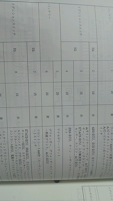

Re: アクセサリーソケット不具合 はじめまして?
97年7月の電気配線図の例ですが、この部分は多分初期から変わっていないと思うので
既出のスレで、シガーソケット(フロント)のがあるのですが、
そちらにジャンクションボックス(通称ヒューズボックスと言われるもの)の画像を上げておりますので参考にしていただき、
https://com.sgd4.com/bbs10000/wforum.cgi?&no=16199&reno=16196&oya=16183&mode=msgview
こちらの5番がリアアクセサリソケットのようですね
黄色い20Aのヒューズが入っているかと
ここも切れていないのであれば、上記のスレにもあるように、ソケット本体に管ヒューズが入っている事もあります。

今日、挑戦してみました。
アクセサリーソケットのヒューズ(20A)は
切れておらず、正直いろいろ見ようとしましたが
挑戦と挫折を繰り返し、諦め。
とりあえず、今日は現状のままで終了。
ソケットの中にヒューズがあるとすると、
内装をはがすことになるんですかね?
それとも別のところにもヒューズが
あるのか?
どなたかご存知の方、同様の不具合の方は
いらっしゃいますかね?
