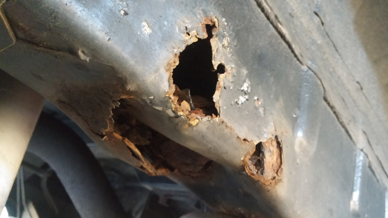

2.8DTの5ドアXEに乗って10年目、2000年式なので14年目にして車検を通そうと考えていましたが、
今日、錆でフレームに穴が開いていることが発覚。
修理不能とのことで、泣く泣くデリカを降りることになりました。

ええっ! そうなんですか!?
確かにフレーム部分の修復や、パーツ取り寄せして交換もできないことはないけど、
もう1台買える位の費用はかかるやろねえ、と、整備工場をやっている同級生の話。
フレームの錆は1箇所だけではなく、4輪すべての内側部分が大なり小なり錆でやられている状態です。
検査ハンマーで軽く叩くと、ミルフィーユみたいなサクサク感のある音が返ってくる始末です。
恐らくフレーム全体に錆が回っている感じで乗るのが恐ろしくて・・・
それから、エンジンとATの接続部付近からもオイル漏れがあったり、エキゾーストパイプのステーが錆びて
破談してたりで、気が遠くなる様な修理費用が発生すると思われ(;´Д`)
今まで頑張ってくれましたが、ぼちぼちお休みさせてあげようと思います o(TヘTo)

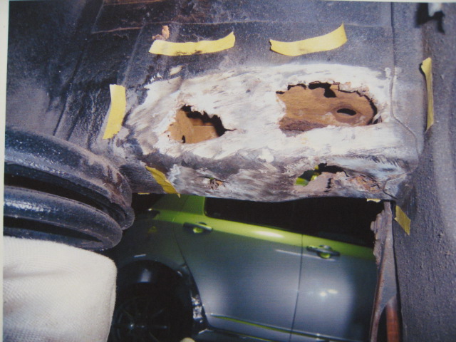

Re: お世話になりました はじめまして。関東三菱松本で、4箇所(4輪全部)フレーム穴あき修理した、本人です。
約¥8万、修理期間10日ほどでした。

デリカ寒冷地さま
うおーっ!!! ホントに切り貼りしてますね(;・∀・)
確かにスゴい技術力(;^ω^)
修理された後、フレームパイプの中の錆は進行しなくなるんでしょうか?
永く持てばいいですね。
ウチの場合、リアのコイル皿の前後で穴開きがあり、周囲が崩れている状態だったのですが、
内側が何とか繋がっている状態でやっと重量を受け止めている感じで、素人の目にも明らかに危険な状態だということがわかり、
サヨナラ(涙)した次第です。
