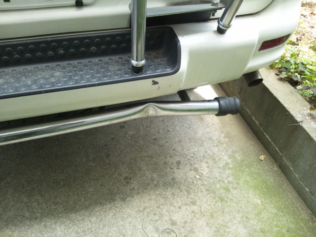

先日、夏のキャンプの下見に行った際、どん詰まりの林道でUターンしようと切替していた時に「ゴスッ」と鈍い音。
「やっちまったー!」と後を見に行くと、低い逆U字型の車止めがリアのアンダーガードバーに当たっていました。
雨模様の夕暮れだったので、全然見えてなかったんですね。
丁字型に当たったので車止めはなんともなかったのですが、ガードバーの方はあたった場所が凹んだ上に全体的に形が歪んでしまいました。

追記)画像貼っときます

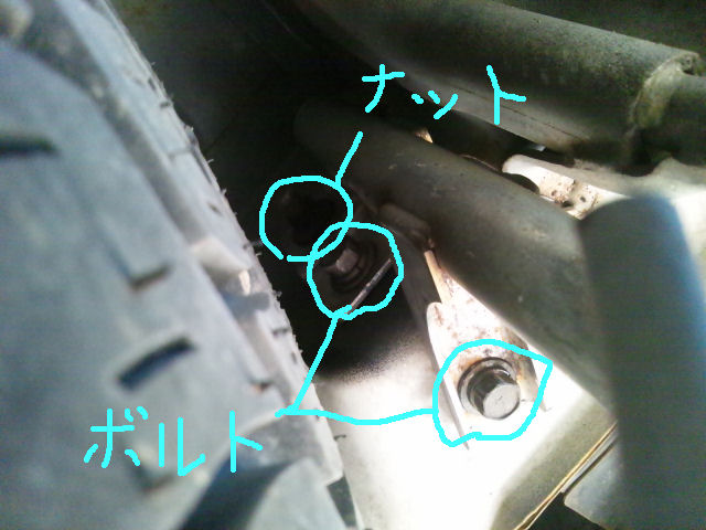

Re: アンダーガードバー > 追記:ボルトは左右各三本だったかも知れません。
昨日、梅雨の晴れ間を狙って交換作業を行ないました。
ネジ穴2つのプレートは、上側を埋め込みボルトに差し込んでナット止め、下はボルト止めです。
ステーの方はボルト止めでした。

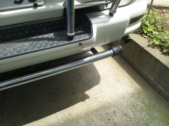

交換しました たるどんです。
オクで落札したパーツが届いたので、梅雨の晴れ間を狙って交換しました。
パーツか車体か、どちらかが若干歪んでいたようでネジ穴の位置が合わせにくかったのですが、左右とも一番上の埋め込みボルトに挿してナット止めした後、力任せに後方に引っ張ったらボルトが入りました。
スペアタイヤの上げ下ろしも含め、約30分の作業でした。
綺麗になりましたので、写真を貼っておきます。
