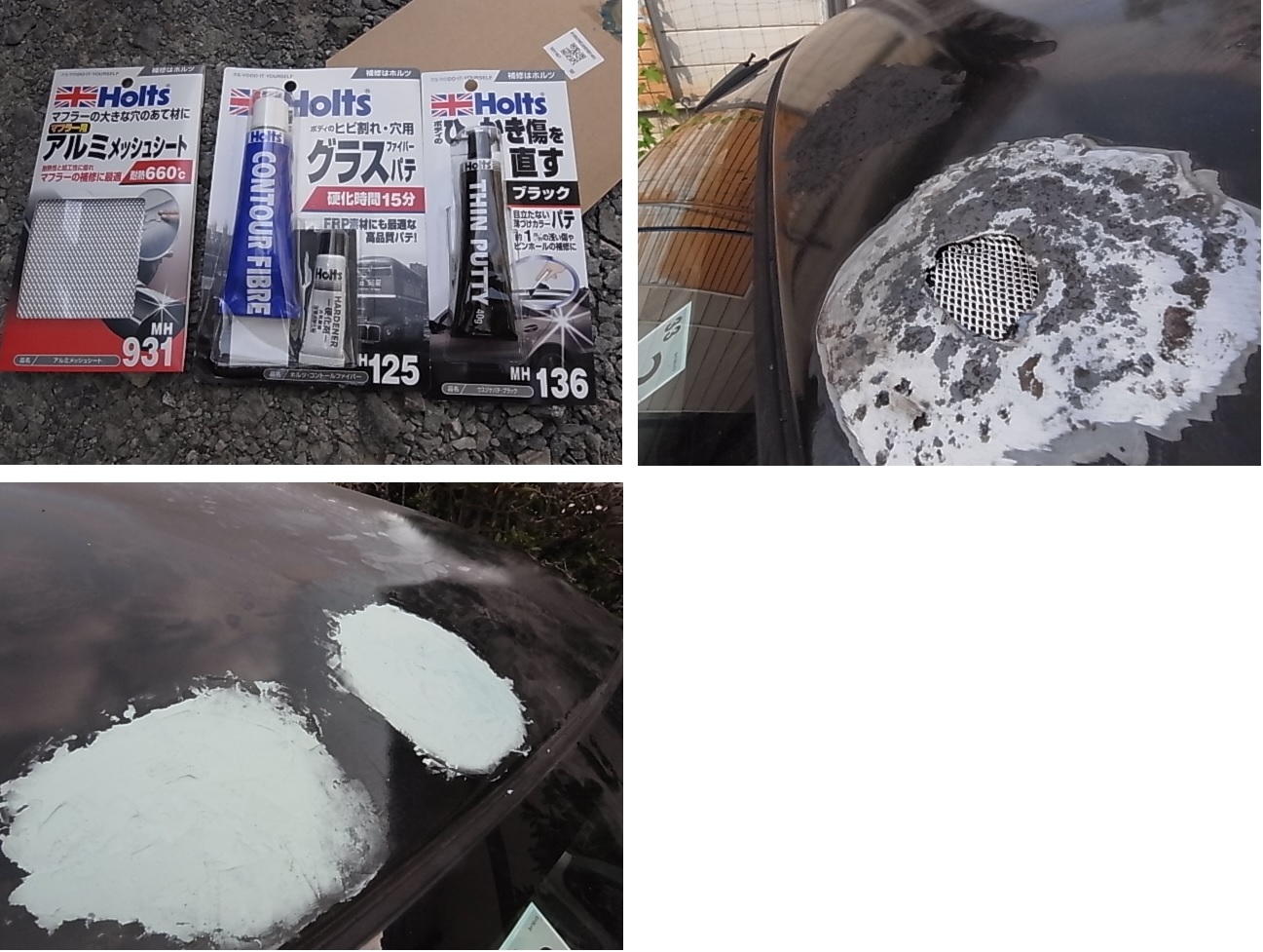

ルーフ錆修理に着手 このスレッドをすっかり忘れていましたが、あれから何気に5年経とうとしています。
あれから噴射ポンプはリビルト品を工賃3万円で付けて貰い順調、オルタは遠出の帰りに逝ってリビルト交換、それ以外はリアデフがオイル漏りだしたくらいで順調に来ています。
が、ルーフの錆びだけは進行する一方、重い腰を上げて梅雨を前にしてパンドラの箱を開けてみる事に。
塗装と錆を削っていくと、フロント2箇所のうち、助手席側は大穴が開いてしまいました。
画像でわかりますが、もっとしっかり錆びを落とすと、2倍は穴が開いてしまいますが、次は板金するつもりで応急処置としておきます。
都合よく内部に突起があり(これが錆の元でもあるが)、アルミメッシュシートが引っかかりましたので、グラスファイバー入りパテを盛る事ができました。
穴がふさがったら厚塗りパテ、薄付けパテを盛っていきます。
ここまでで梅雨入りしてしまったのでお預けです。

こんにちは、穴開いてしまいましたかぁ・・
この時期、梅雨で作業が進まないのではないでしょうか?
実は、私の車も屋根の塗装が白けて来てまして、天井は目だたないし、
ま、いいかーと見ぬふり?放置していたのですが、先々錆に進行すると
まずいと思い、梅雨開けたらDIY塗装を考えております。
実は以前、一度、純正色のスプレー(ホルツだったかな?)で塗装した
のですが、下処理が悪かったのか耐久性ないのか?経年劣化で自然にまた
剥げてしまいました。
今回は、耐久性とコストを考え、手塗りしようかと、ホームセンターで
塗装色に近い塗料は無いか探していたところ、アサヒペンの以下の銘柄の
"なす紺色"が私の車の塗装色に近く、しかも使用期限が近いのか処分価格
(千円位だった)で出ていたので確保済。
(色は明るめなので、黒色ペイントなどを調合して、近い色にする必要がありそうです。)
天井部だし、上から、前から見たとしても遠目で、多少の色違い塗装ムラ
は目立たないなぁか~と・・ラフな考えです。
同様にボンネットも白けていたので、数年前にボンネットを一旦外し
カーボン風シートを貼りました。
その時書いたブログ記事
http://delica.pmiyazaki.com/blog/log/eid74.html
このシート、汚れも付きにくく、付いても落ちやすく気に入ってます。
同様に天井部にシートを貼るのは湾曲、面積的に作業性悪いし、シートは
意外に高額なので却下。結果、手塗りペイントにしました。
タイトル: Re: ルーフ錆修理に着手
記事No: 17434
投稿日: 2019/07/04(Thu) 20:17
メッシュで隠れて写真では見えなくなってしまってますが、裏に「錆の元」があります(内張りはがすとわかる?)。
たぶん膨れてきた時点ですでに裏から錆びてきてピンホールが開いているのでは?と思っていますが・・・
小さいうちにやると小範囲で済むかわりに、もぐらたたき、放置すると大手術になる代わりに、手間は一回、といった感じでしょうか。
塗装の手間と価格を知っているプロは、切り貼りを勧めますとなるんだと思います。
切り貼りしても10年後には同じ事になるんでしょうが・・・

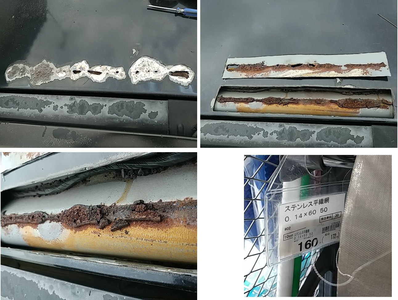

リアの方が重症でしたルーフ錆修理に着手 フロントが何とか塗りだけ終わったので、リアにも着手しました。
塗装を剥がしてみると、思ったより錆びが広く深く、全て削るだけでも大変な手間、おまけに予想通り錆びの中心は裏から穴があいていて、ボッコボコになってしまうので、少しでも誰かの役に立てばと無理を承知で外周でくり抜きました。
下にある袋部分との隙間に、干渉材なのか溶接のスパッタみたいなものかがかませて?あり、それが上にも下にも錆びを作っています。
前期型のエアロルーフに乗っている知人はどうもなってないので、ハイルーフ特融のものか、年代的なものか。
錆を取れるだけ取ってジンクスプレーし、一番悩んだのがこんな広い範囲のパテ裏地をどうするか。
本来ならまた鉄板溶接するところですが、そんな技術も材料もないし、板金屋の友人からはウレタンフォームを詰めるか、FRPを敷くか。
ウレタンフォームは、ねじれたとき支えきれないと判断し却下、FRPも範囲が広すぎてうねってしまう、というところで却下、ホムセンに目の細かいステンレスメッシュがあったので、これをクイックメンダーでくっつけて下地にしよう、と目論見、
結果、そうそう上手くいかず、かなりうねりながらも、メッシュの淵に切れ目を入れてひっかけたりしつつ、その上にFRPを1枚だけ貼り、斜めに研いだルーフ鉄板とうまいことくっつけながら、何とかパテ埋めしております。
パテ埋めは意外に面倒くさく、本来ならレジンを大量に流してしまえば一発で厚盛りできるのですが、割れてきそうだしペーパー整形しにくそうだったのでやめました。
フロントで余っていたファイバーパテとポリパテで何とかしてみます。
※今回のテーマは、今を生きる、後のことは知らん(笑)それでも、裏のアレを見たら、開けてよかったと思えます。
