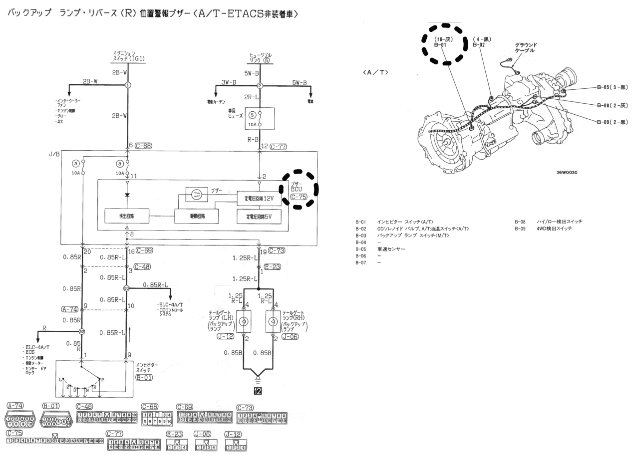

バックの時のピーピー音がしなくなり メーターのシフトインジケーターも全消灯
の状態になってしまいました
原因等何かアドバイス頂きたく投稿させていただきました。
どなたかご教授お願い致します。
板違いだとは思いますが宜しくお願い致します。

Re: インヒビタースイッチあたりかも? おそらく基本はおなじであろう、スペースギアの回線図を見てみました。
あくまで想像ですが、「インヒビタースイッチ」(ATのシフトポジションを検知する
スイッチ)あたりが怪しいのではないでしょうか?
スペースギアのものですが参考程度に図面添付2枚

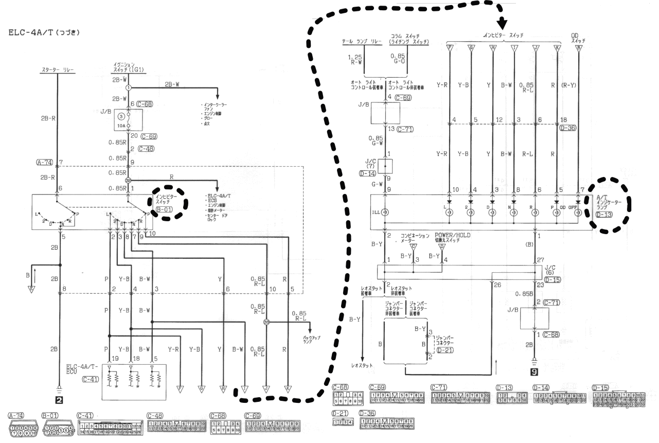

タイトル: Re: 図面2
記事No: 16297
投稿日: 2014/08/11(Mon) 16:31
投稿者: Pd4Wd
Re: 図面2 図面 2 です。

> 図面 2 です。
このスイッチが駄目になると エンジンはかからなくなったりしますか?
タイトル: Re: 最悪のケースの場合
記事No: 16303
投稿日: 2014/08/11(Mon) 20:47
投稿者: Pd4Wd
> > 図面 2 です。
完全に壊れると、シフト位置が認識できなくなり、(Pレンジに入ってないと認識)
エンジンはかからなくなると思います。
有難うございます スイッチ周り確認してみます
やはり 交換になりますかね

もしここなら、さらに劣化が進めば、動けない状態にもなりかねませんので、
三菱に一度見てみらった方が良いと思います。
スイッチ部交換で おそらく交換&工賃含め、数万円位かと思います。
部品があればのお話しですが。
ところで、不具合は、最初に発言されたところだけですか?
バックアップランプ(バックに入れた時リアを照らすランプ)は点いてますか?

バックアップランプも点かない状態です

回路を眺めつつ、そうでは無いかなと思っておりましたが、やはりそうでしたか。
安全上も、道交法上もまずいので修理しましょう。
