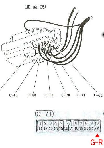

Re: ドア警告灯の切り方 > ルームランプは切れますが、警告灯の切り方がわからず気になって気になって困ってます。
運転席側インパネ右下にあるヒューズのあるジャンクションボックスのコネクタ
C-71の22ピン 線色G-Rが警告ランプのラインのようです。
カットすれば切れると思いますが、自己責任でお願いします。

早速レス頂いていたようで、感謝申し上げます。
警告灯の切り方大変参考になりました。
今週末、ディーラーに持ち込む予定です。
あまりにも修理費が高額でしたら、カットしようと思っております。
ありがとうございました!!

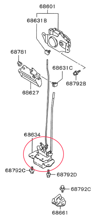

先日メール、お返事いただきましたが、希望者が重なるとまずいので、こちらにも
(宣言)書いておきます。
添付画像赤丸部、リアゲート下部にあるラッチ部を希望します。
内部のスイッチ接点が壊れてしまったようで、洗浄等しましたが復活せず、捜していた
ところでした。

タイトル: Re: リアゲート ラチェット部
記事No: 16331
投稿日: 2014/09/01(Mon) 08:01
> 本日発送しました。使えればいいですが、使えなかったら申し訳ございません。
おそくなりましたが、昨日、修理に取り掛かった矢先、端子部が中からポロリと
折れました。良く見ると、錆びで朽ちておりました。(涙)
梱包・発送等、大変お手数おかけしました。
お礼に、お手製切文字ステッカー&D:4ステッカー(予備在庫分)お送りしておきます。

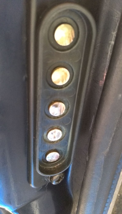

ディラーに持ち込んだ結果報告いたします。
結論からいえば、無料で調整してくれました。
以下、ディラーサービスマンの手順です。
1 どのドアが問題なのか、一つずつ、押し込んでみて、警告灯が消えるかチェック。
2 スライドドアが原因と発覚。
3 ドアの閉まりが悪くセンサーにかかる圧力が弱いとのこと
4 ボディ側のセンサー(接点○○○○)にアルミ板のようなものを貼ってかさあげ。

Re: ドア警告灯の切り方&パーツあげます。 画像載せておきます。
わかりにくいですが
の上に
1mmくらいのアルミ板のようなもが貼ってあります。
