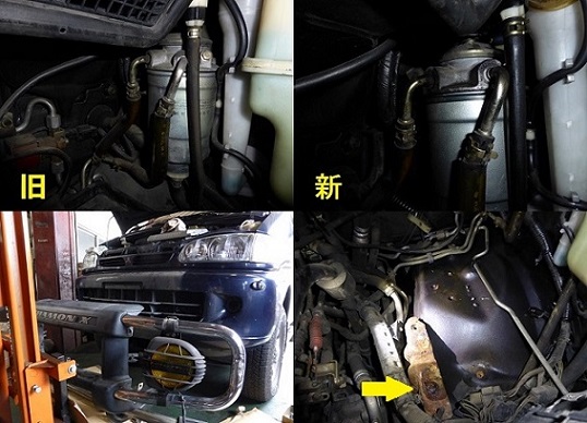

Re: 燃料噴射ポンプの不具合でしょう。 今日、古い燃料フィルターと折れたグリルガードの交換しました。
グリルガードは解体屋で手に入れましたが汚かったので清掃に手間がかかり5時間、
燃料フィルターは1時間半の作業時間でした。
バッテリーの受け皿を止めているボルトが錆ついていて一本折ってしまいました。(泣
(写真矢印)
燃料フィルターは買ってから8年間9万km一度も交換していません。ずぼらだったせいです。
新しいフィルターは締めた時に上部の隙間が古いのに比べて倍くらい空きますが、
問題なさそうです。(旧:東洋フィルターFG-7493、新:MonitaRO #36808502)
交換後走った感じはやや軽くなった印象。今年になってから燃費が悪化していたので、
明日の朝、始動後の不調もあわせて改善されていることに期待します。
しなければポンプ修理予定です。
