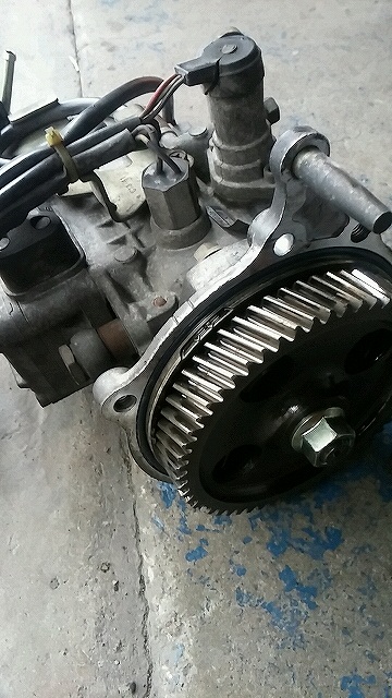

今回の費用
ネット購入リビルト噴射ポンプ持ち込み 78000円税込
交換工賃      31752円を31000円税込
※組み込み時の「誤差」の問題で交換を勧められたクランクシャフトプーリーですが、やり方により無交換で済みました。
画像は、外した噴射ポンプです。センサーのグロメットがちぎれていますが、断線しているかまでは不明。
