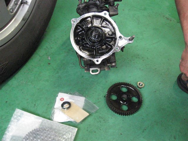

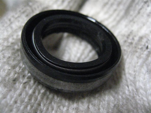

私のPD8Wは一端噴射ポンプを外して分解しパッキンを交換して貰って修理しました。
それからもう12年ぐらい経ちますが以後問題は起きていないです。

オイルフィルタのカタログを見ると判りますがスペギのディーゼルエンジンである4m40はキャンター、ガッツス等の三菱の小型トラックにも積まれているエンジンですのでツテがあればトラックの整備工場に相談するのもアリなのかも知れませんね。

今更な感じではありますが、一応レスをお付けします。
後期型で電子制御の場合、センサーの故障が多いらしく、やはりリビルト品に載せ替える方が正解です。
私の場合、オイルシールだけ8万も出して交換してもらった後、結局載せ替える派目になりました。
ちなみに工賃は、3万でした。
オイルシール交換後、エンジンのかかりはいいと車屋は言ってましたが(購入納車時に予防整備して貰った)、リビルト品に載せ替えた後は、もっと良くなりました。
初デリカだった為、車屋をすっかり信じた故の失敗でした。
