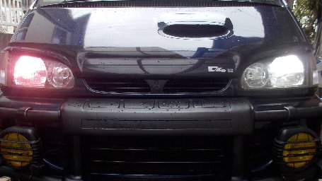

【別件:お知らせ】
デリカブログに「HIDランプ交換」を記載しました。
http://delica.pmiyazaki.com/blog/
