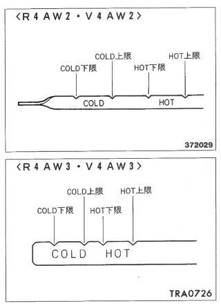

タイトル: Re: ATFレベル測定 整備書引用
記事No: 16476
投稿日: 2015/05/14(Thu) 20:53
投稿者: Pd4Wd
Re: ATFレベル測定 整備書引用 > おっしゃる通りまさかの坂です。
> やってしまいました。(爆)
> お恥ずかしい限りです。
やはりそうでしたか、実は私も、このBBSで勉強して 受け売りみたいなものでして。
同じ経験したもので、もしや? と思い、失礼かとは思いつつも書きました。
とは言え、オイルが減ったことにより調子よくなるという現象、何か要因があると思います。
どういう要因でしょうね?
以下は整備書より
オートマチック トランスミッション フルード(ATF)の点検
(1)ATF温度が通常温度(70~80℃)になるまで走行する。
(2)車両を水平な場所にとめ,駐車ブレーキを引いておく。
(3)エンジン アイドル回転数が正規値であるかを確認する。
(4)セレクター レバーをすべての位置に一巡させて,トルク コ
  ンバーター及び油圧回路中にATFを充満させた後,セレクター
  レバーを“N”位置にする
(5)オイル レベル ゲージ周辺部の汚れを抜取った後,オイル レ
 ベル ゲージを抜取り,ATFの状態を点検する。
  備 考
 ・ATFが焼けたにおいがするときは,ブッシュ(メタル)及び
  摩擦材料等の微細粉によって汚れているため,トランスミッシ、
  ョンのオーバ ホールが必要である。
  疑わしい場合は,ATFのサンプルを取出し検査する。
(6)ATFレベルがオイル レベル ゲージの“HOT”間にあるか
 点検する。ATF量が少ないときは,“HOT”間になるよう補
  給する。
  銘柄:三菱純正ダイヤ クイーン ATF-SP
  備 考
 ・ATF量が多すぎるとギヤがATFをかき上げて泡立ち,AT
   F量が少ないときと同様な状態を引きおこす。
  どちらの場合も,気泡がオーバーヒートやATFを酸化させる
  原因となり,バルブ,クラッチ及びブレーキが正常に作動しな
   くなる。またATFが泡立つと,トランスミッションの換気穴
  からATFがあふれ,漏れとまちがうことがある。
(7)オイル レベル ゲージを確実に差込む。

ようやくATのフラッシングも終了して、今日ディーラーでATF全交換してきました。
セコなスペギ乗り様の経験談を参考に、試しにレベルゲージHOTの上限まで入れたら音が消えました。
2→3速のもたつきもだいぶ改善されましたがこれはフラッシングの効果かもしれません。
・最初ATFの入れ過ぎと思い込んで1L抜くと、異音と変速のもたつきが消える。
・間違いに気づいてAFOを700cc入れてレベルゲージ中間くらい。
・10km走行後に2→3速の変速ショックが出ましたがその後はほとんど再現されず。
・異音が再発。
・300km走行でディーラーで5Lだけ交換、この時まだAFOは1本分350cc残ったままです。
・異音はあいかわらず。
・500km走行後、ディーラーでATF全量10L交換
・この時の作業は、まず8Lほど入れて試走行したら異音が頻発。レベルはHOTの下限。
・10L入れて消えました。HOTの上限。
車を買った時のATF量が不明ですがおそらく規定量は入っていたと思われます。
整備士の方も音の原因はわからず、劣化したATFが原因ではないかと推測するにとどまりました。
とにかく驚くほど真っ黒でしたし、レベルゲージに付着しているのをふき取って見ても煤けた感じです。
結果として何らトラブルが起きずに交換できたのが幸いでした。
