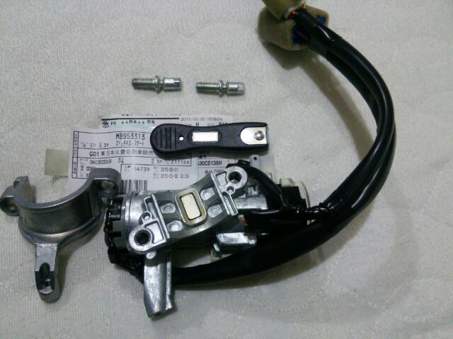

本日 取り寄せパーツが届いたとの事で 行って来ました。
もの的には…
「MB953313」 スイッチAS,スタート との表記があり
支払い 金額は 11,556円でした。
内容物は キーシリンダー以外ほぼ全てで 特殊ボルトも着いてきました。
このボルト 規定トルクに達すると 頭がもげて 取り外し 不可となるそうです。
当初 交換して頂こうと思いましたが 一度ばらしているにも拘らず 4時間分の工賃?(3諭吉程度)掛かるとの提示があり あっさり 却下 パーツのみの受け取りと 相成りました…
ちなみに 点検の結果 ラック・ピニオンは 問題ないそうで 現状維持 このASSY交換で OK に成ります。

休みを 利用し 交換しました。
確認で 一度ばらしているので 30分程度で完了と成りました…
作業工賃考えると 自分でやって 正解でした。

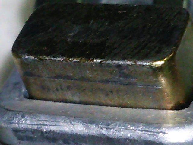

先日の確認作業では 気が付きませんでしたが
やはり 傷の様な物を 目視で 確認出来ました。
上手く写真が取れなかったので 今回はUP出来ないのですが もう少し頑張って 見ます。
良い写真が取れれば UPしたいと思います。

Re: ハンドルロック! MORIMORIさん 度々心配して頂き有難うございます。
セコなスペギ乗り@北関東です。
今回パーツ交換を施し 本日 300km程 走って来ました。
不具合は無いので 今回は良し として居ますし 信じるしか無いようです…
また 画像をUPします。
いまいち 解りづらいとは思いますが 念のため…
画像の線傷の 向かって右側 深く見える部分ですが
実際は軽く爪が引っ掛かる程度の傷が有ります。

写真ありがとうございます。
なるほど、段差があるように見えますね。
BINGOであることを祈ります!
