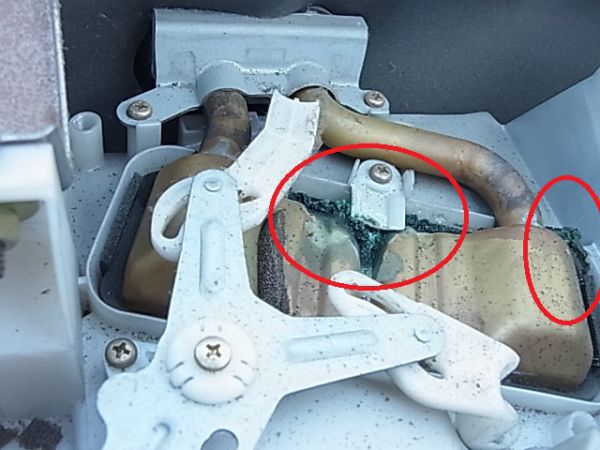

Re: ヒーターからクーラント臭が・・・道連れオフ? 意を決して分解にかかりました(;^ω^)
saygさんのご報告どおり、ダッシュ分解はげんなりしますね(汗
とりあえずダッシュボードをどけるとこまで行きまして、そこですでにコアから漏っているのを確認・・・明日摘出にかかります。

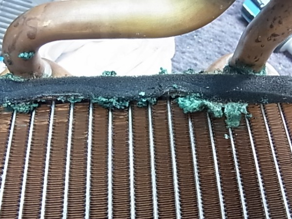

完全に分解完了 やっとヒーターコア摘出完了しました。
上からユニットごとすんなり外れると思っていたら、エバポと繋ぐダクトが邪魔だし、コアだけ抜くにしても下のダクトまで外す必要が・・・
肝心のコアですが、写真の通りパイプのろう付け付近が漏っております。
友人曰く、やはり当たりハズレのようで。
アルミロウが飛び散ってるところもありました。
部品をどうするか迷いましたが、中古の出ものは少ない上高価で、修理に出すのも時間がかかる上安くはなさそうなので、新品にしました。
部品商で14700円でした。
