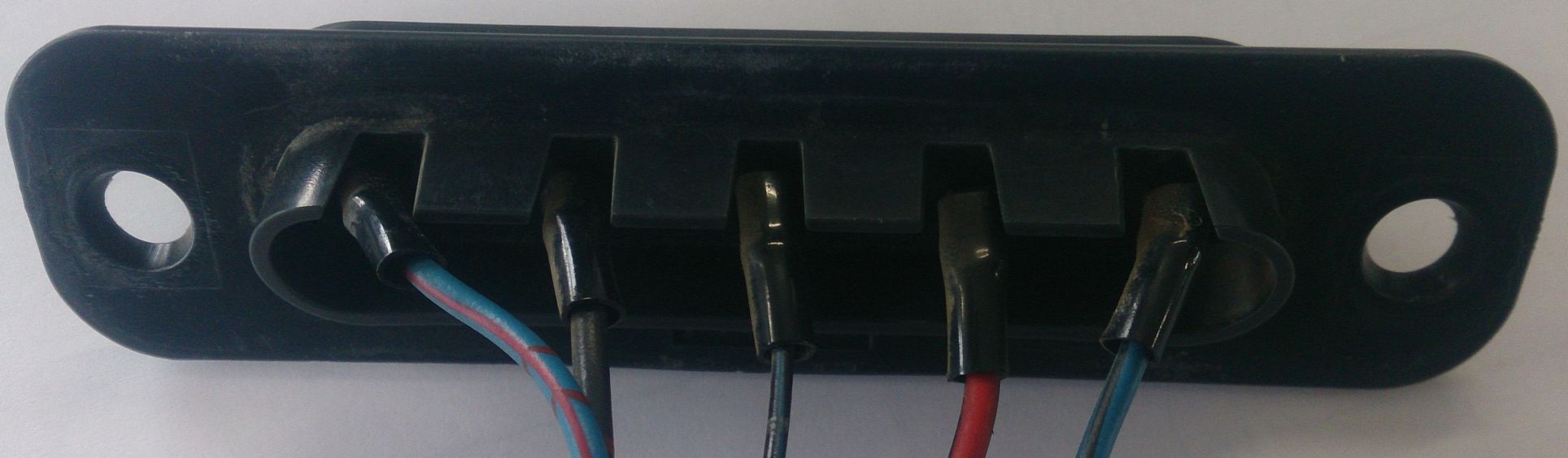

本題に移りますが、今回購入したPD8Wは両側スライドドアタイプでイージークローザー無しだったので、左側だけでもイージークローザーがあればと思い前のシャモニーより部品一式を取外し、ドア側の取付は全て終わらせました。
しかし、シートベルトユニットを取外し車体側のカプラーを外すと、なんと配線が集中ドアロックの2本しか来ていませんでした。
5個ある接点の一番上と一番下が集中ドアロック用、その他にイージークローザー用の常時供給+とGNDの2本は把握したのですが、真ん中の1本が何に使っている配線なのかが不明で踏みとどまっております。
空いている配線の色は黒字に青で、他の4本より細い線です。
これが何に使う配線なのか御教示頂ければと思います。
※添付写真で言うと左から 集中ドアロック GND 問題の謎の線 常時+ 集中ドアロック です。

「謎の」黒-青線は、ETACS-ECUがドアロックの状態(全ドアがロックされている
かどうか)を知るための線です。
LOCK時に回路オープン、UN-LOCK時に車体アースへ落ちます。

ありがとうございます。助かりました。
今週末辺りに配線引き直し等含め、やれるだけやってみて結果報告させていただきます。

昨日、たまたまこの部分を外す機会があったので見てみました。
接点側のカプラは5極でしたが、ボディーハーネス側のカプラは
4極で、中央の接点は未接続でした。が、問題なく作動しております。

良く見たらこちらの車両も繋がっていませんでした。
恥ずかしい話ですが、元々繋がっていない物に躊躇していたのでした。
カプラからオーディオの常時供給(バックアップ)電源へ仮接続し、クローザーが作動するのを確認したので間にヒューズを入れてフロアカーペット下へ配線し直して終了としました。
