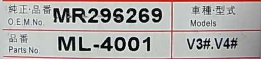

PE8Wのフロントロワアームボールジョイント左右(MR208663&MR208664)ですが、V46パジェロのもの(MR296269&MR296270)で人柱突撃してみました。
私的には目立った差は無いように見え、今のところ問題は無いようです。
しかし、細かい測定をする事が不可能だし、諸元が違って無理をしていても、すぐには影響が出ないでしょうから、不安はあります。
(画像BBSに採寸結果をアップしておきます)
ちなみに、遂に某中国製に手を出してしまったので、パジェロ用の互換品と言ってはいますが、実際のところはわかりません。
画像はささやかなヒントです
ボールジョイント1個¥1250(笑)
中国内送料     ¥ 726
国際送料      ¥4594
燃料サーチャージ  ¥ 437
輸入代行手数料   ¥製品の6%
合計だと、2つで8837円(1つ約4420円)と、純正パジェロ用(税込旧価格4806円)とあまり変わらない値段になってしまってますが、アッパーボールジョイント2コ2015円(笑)や、ドライブレコーダーも買いましたので、共同購入すればかなり安く済むと思います。
あとは耐久性次第・・・
スタビリンクや、タイロッドエンドなどの消耗品も一緒に頼む予定でしたが、このメーカーにはありませんでした。

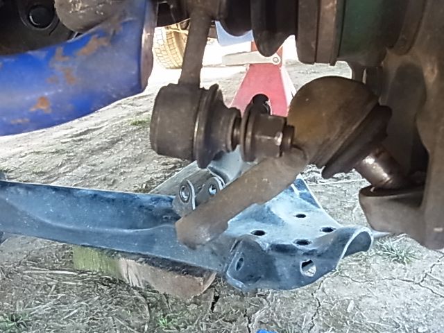

ところで、右はナックルごと外して上下ボールジョイント交換したのですが、左はロアだけ交換するので、ドライブシャフトを抜かずにロアボールジョイントを交換する方法ないですかね?
ロワアーム外してもダメでしょうか?テーパー軸とボルトが抜けないかな?
はじめましてナベ@福島さん、春巻きと申します。
私は、ロアアームのみ取り外しで出来ました。ロアアームのブッシュの交換も同時にしました。
手順は、
車体を持ち上げ、タイヤをはずす。
ロアのボールジョイントのナット、ボルトを全て緩める。緩めるだけにしておく(ナックル側のナットも)
ロアアーム、ボデー側のボルトをはずす。
ロアのボールジョイントのナットをはずし、ロアアームを抜く(この時ボールジョイントの抜ける向きが一ヶ所しかないので苦労すると思います。)
ナックルからボールジョイントを分離させる。私はこのときタイロッドエンドプーラーを使い、ガンガンと叩きました。それとプーラーを付ける際にナットは付けたままです。
あとは逆の手順で組み立てです。
言葉足らずですが、こんな感じ行いました。
参考になれば幸いです。

Re: PD~PF系フロントロワアームボールジョイントの互換性 春巻さん
お陰様で無事交換できました。
よくよく整備書を見れば、ロアアームを外して交換するようになっていました(^-^;
