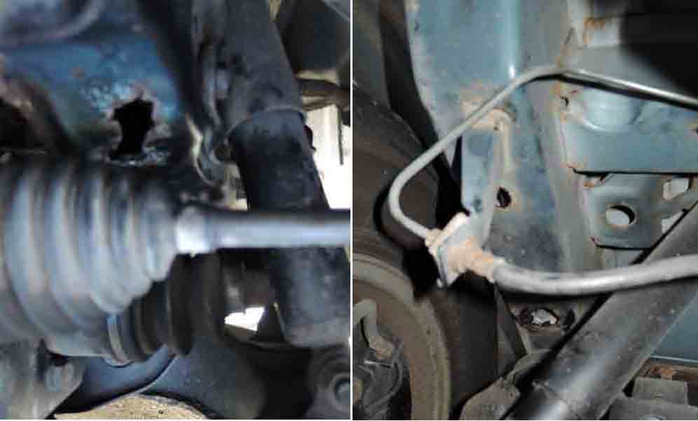

フレーム錆穴の修理について いつも楽しく読ませていただいておりますが、初めて投稿いたします。当方、少し前に長年乗っていた94年式PA4Wから96年式PD6Wに乗り換えたのですが、よくよく見てみると左側フレームの前後に、写真のような錆穴&バンプストッパー貫通穴が開いておりました‥(錆穴は塗装の盛り上がりをハンマーで叩いて見つけたのですが)
最寄のディーラーで相談しますと、バンプストッパーの穴は経験あるが前側の錆穴は経験ないとのことで、少々心もとなく思っております。こちらのBBSで以前の記事を拝見しますと、toyoさん、デリカ寒冷地さんらが同様の錆穴を信州のディーラーで修理されたことがあるとのこと、もしよろしければどのような修理がされたのか、教えていただけませんでしょうか?

当方のPD6Wですが、その後にチェックしていますとフロントの下側バンプストッパーの後
ろ側にも錆の吹き出しがあり、ハンマーで叩くとこちらも指先程度の錆穴が開きました。
さらにルーフフロント部にも、よくよく見ると塗装下に錆の吹き出しが出てきていまして
、なかなか満身創痍だな~という感じです。まあ、いわゆるセカンドカーで私の趣味の車
なので、出来る範囲はぼちぼちDIYで直していこうかなと思っています。
フレーム錆穴のほうはひとまず錆を出来るだけ落としてから内部にノックスドール700を
盛って養生していまして、先にルーフ前端の錆対策を内側から始めました。内装を外すと
案の定、フロントルーフレールの補強部とルーフパネルの間に入っている黒色のシーラー
の接触部周辺に錆が出てきていました。どうもシーラー自体が吸湿して鉄をさびさせるよ
うですね。まずは吸湿を止めるべく、ノックスドール700を十分染み込ませておいてから
ノックスドール300で表面を覆い、様子を見ているところです。件のシーラーは、ルーフ
後端と、サンルーフなしの標準ルーフだとルーフ中央部分にも使われているようですので
、当方もルーフ後端には先手を打ってノックスドールを盛っておこうかなと考えています

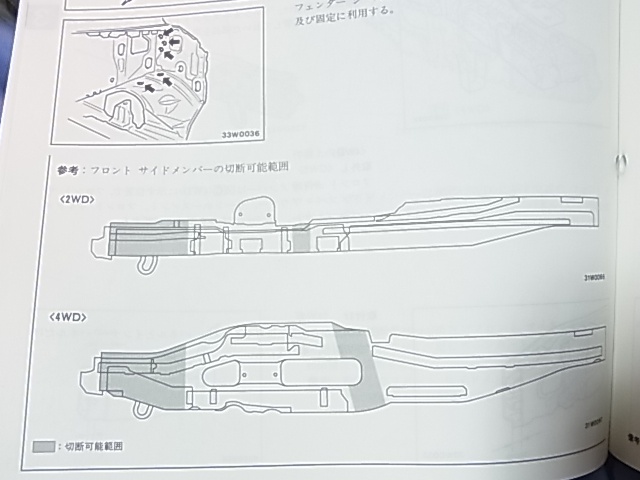

Re: フレーム錆穴の修理について スペースギアの場合、次のようなサイドメンバーが部品として供給されています。
5253B165 99400円 旧価格
ただ、これのうち修理できる範囲は画像の部分のようで、部品を切り取って溶接し直して
修理するようです。
肝心の部分はエンジンもミッションも何もかも下ろしても、厳しいかもしれませんね。
リアはもう少し広範囲に交換できそうです。
